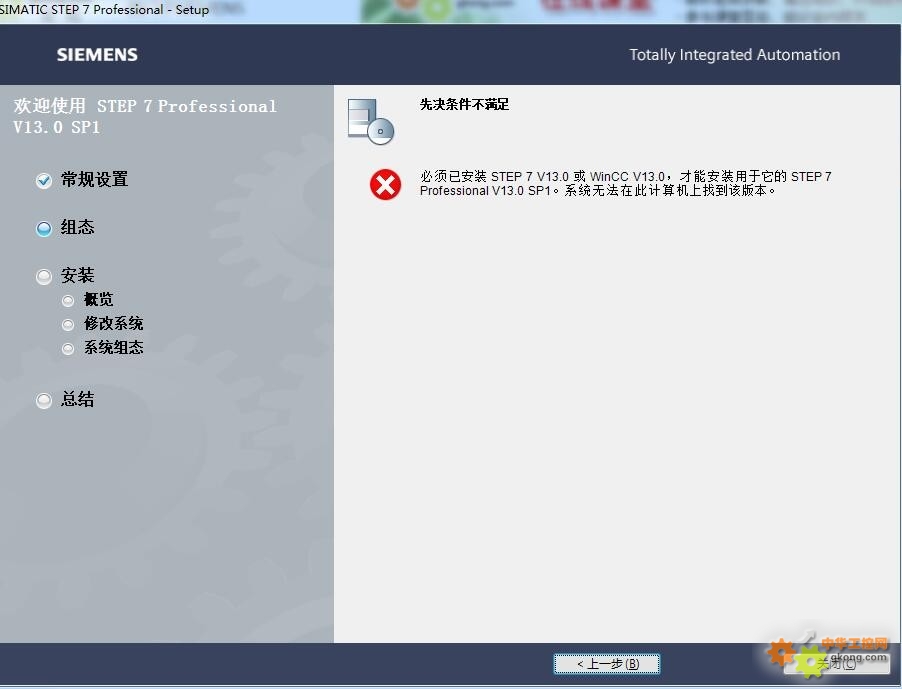

各位大神安装博途软件出现这个问题,咋整啊,求大神指教

根据你的图片,怀疑你安装的是升级版。

安装的是补丁吗?

先装v13,在装v13sp1

V13可以直接安装是吗

楼主整的是升级包吧?

v13可以直接装

这个是升级包,不能单独安装。

安装包不对
