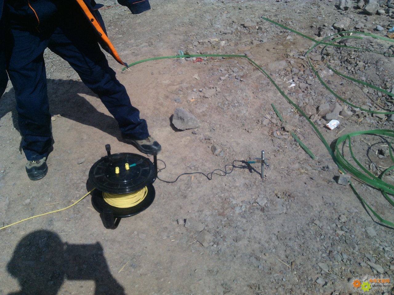

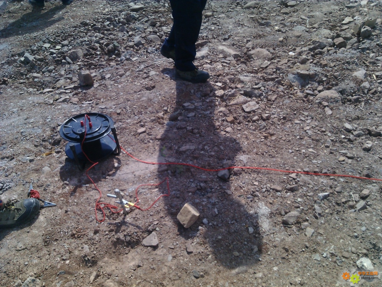

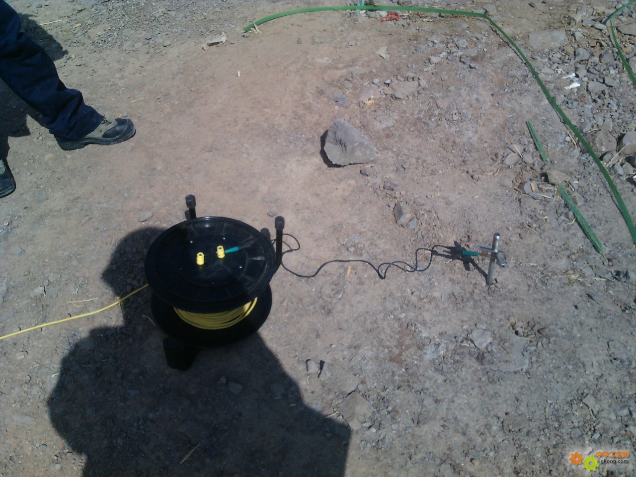

这里是一处光伏发电场 ,按要求是要电业局来人作主接地网接地测试的。将一块摇表放在高压室,将电压线放置在距摇表一百多米远处,电流线放置在五十多米远处,摇测结果为1.34欧姆 。但不知这是怎么个原理 ,目的又是啥 ,特来请教,谢谢!完整的操作步骤是怎样的呢?

楼主说的摇表是接地电阻测试仪,除了楼主说的两条线,还有一条接在高压室的接地极上。

给接地装置(接地极或接地网)施加一个电流I,测量接地极(网)上的电压U,电压与电流相除就得到电阻

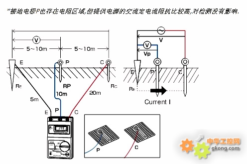

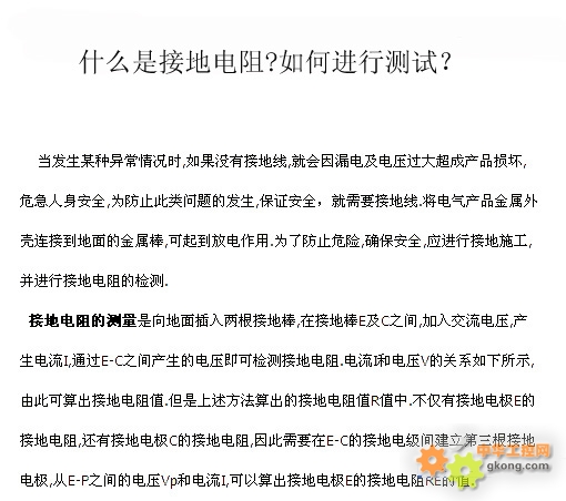

只好手头有点接地电阻的资料,现转过供参考。

看来我所看到的只是那根红线和兰线了,那根黑线是接在了配电室中的接地极上了,只是我没有看到 了。

EP与PC之间距离是否一定要相等呢?

EP与PC间距离要求相等,并应保持为直线。
