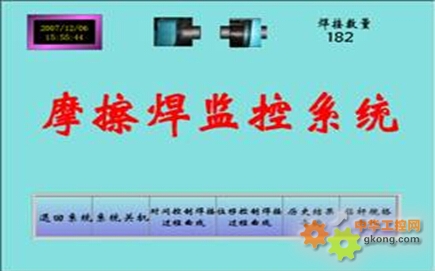

1、主控画面
系统运行后首先进入主控画面,系统既可以通过主控画面上的按钮进入相应的画面,也可以按照现场PLC上传的控制信号切换画面。

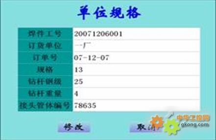

2、转杆规格写入窗口
焊接同一批材料之前需要先写入转杆规格,系统会将每一次写入的转杆规格存入后台的关系数据库中,以备日后按照转杆规格查询焊接结果。

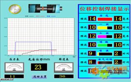

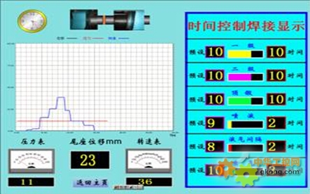

3、时间焊接、位移焊接
时间焊接和位移焊接是两种焊接工艺,根据现场PLC的控制信号显示不同的实时数据和过程曲线。

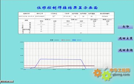

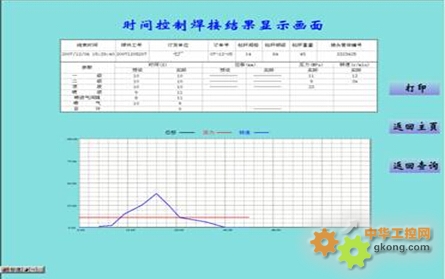

4、焊接结果显示画面
每次焊接过程结束后系统会自动转换到时间/位移焊接结果显示画面,在这一页用户既可以查看刚刚完成的焊接结果,也可以根据需要将这一结果打印保存。

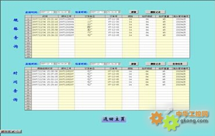

5、结果查询画面
在这一页,用户可以根据转杆规格、焊接时间对任何一次焊接的结果进行查询,并可以删除不理想的焊接记录。
