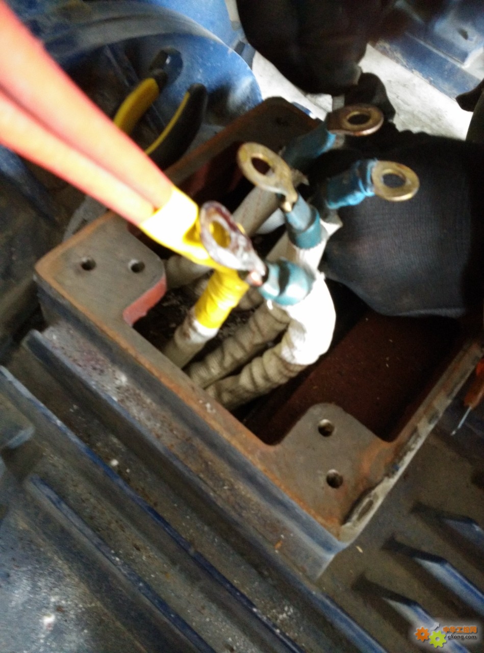

上面这台电机是由于把下面的螺母没拧紧,虽然上面的螺丝上的很紧了,但其实下面的引线还是没接实,导致电机引线V1直接被烧断,电机缺相也烧了

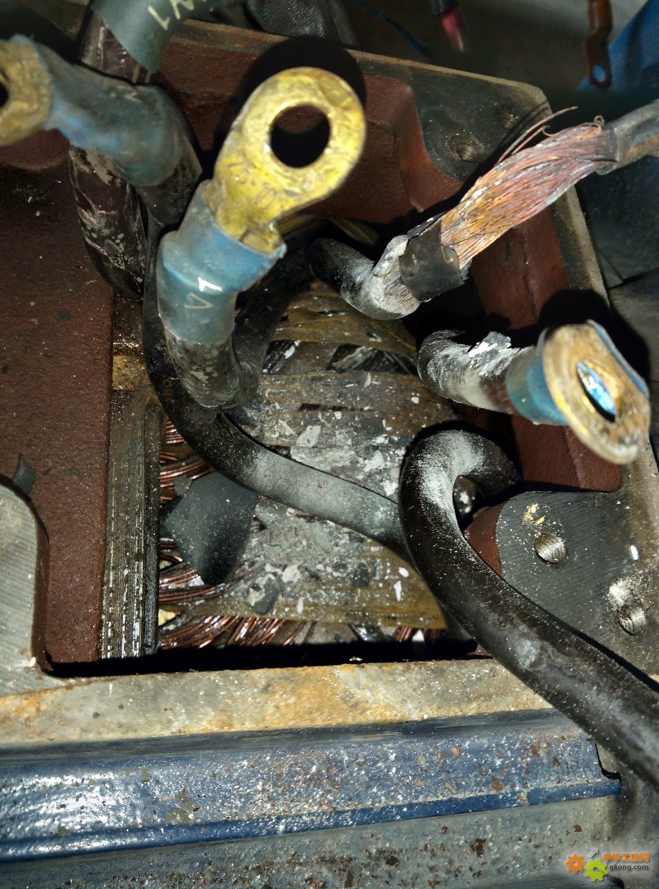

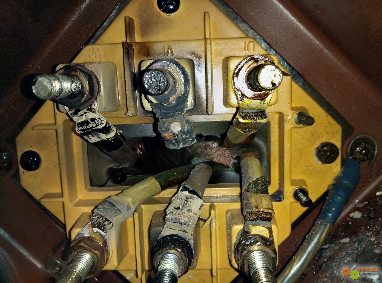

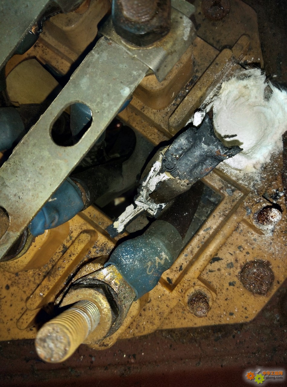

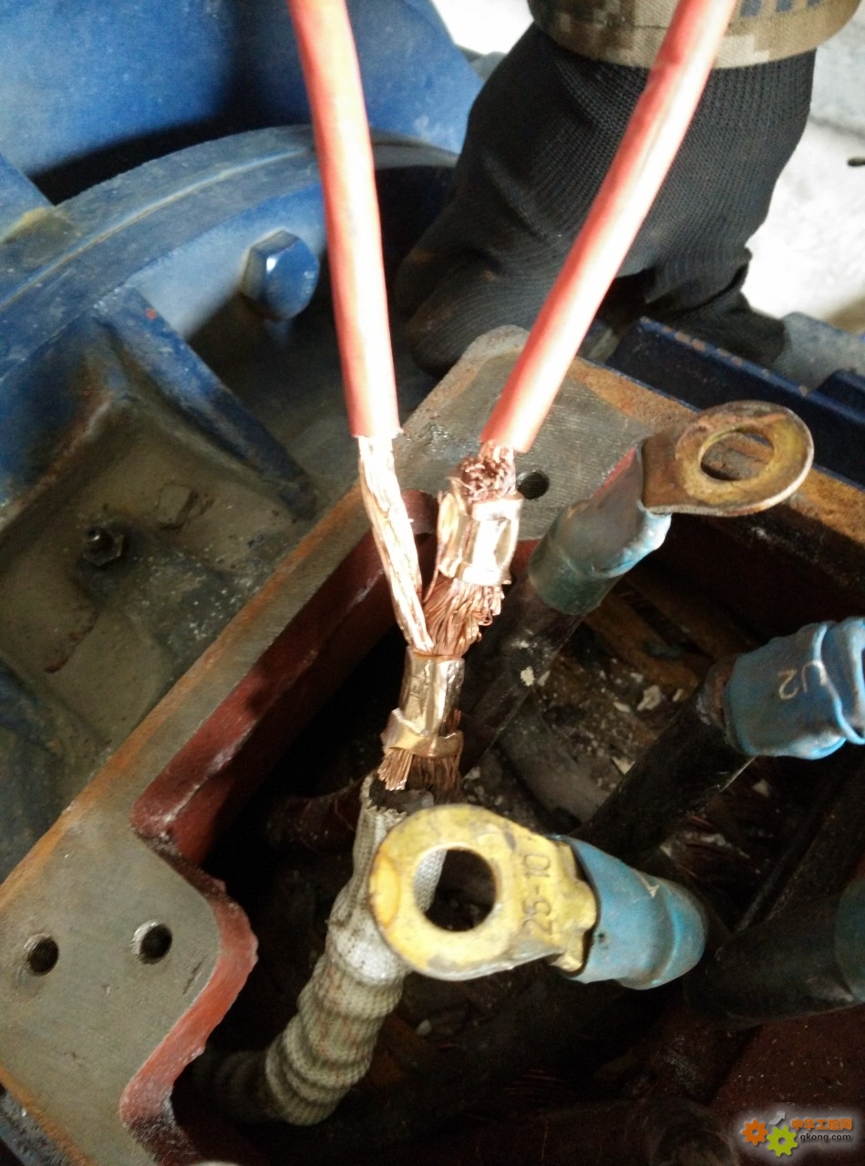

上面这台电机也是引线发热导致接线柱也烧坏了,好在电机没事,处理一下还可以用
以前在坚固电机接线时,把从来没有注意过下面,今年发现上面再紧,下面也有可能是松的,所以在接线前要对下面的螺母紧因后再接线,不然上面的线没事结果把电机引线烧了

这个嘛还是要自己注意的,接线前把连片拿掉把下面螺丝紧一下还是比较稳妥的,所以今年检修时我们把所有的接线都拆掉然后对下面的螺母进行紧固,以防以漏网之鱼,好几百电机呢,怕得些时日才能干完
