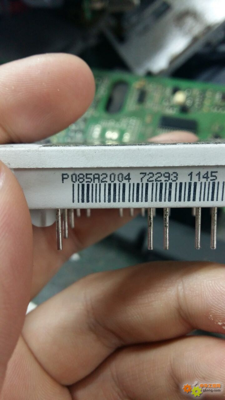

谁有这个模块的资料??

P0852004的资料

只有一串数字;实在让人找不到是什么,上个图片也是好的吧。

楼主说那款机器上用的,模块上就这二维码吗?没什么标记?

泰科模块,资料没收到

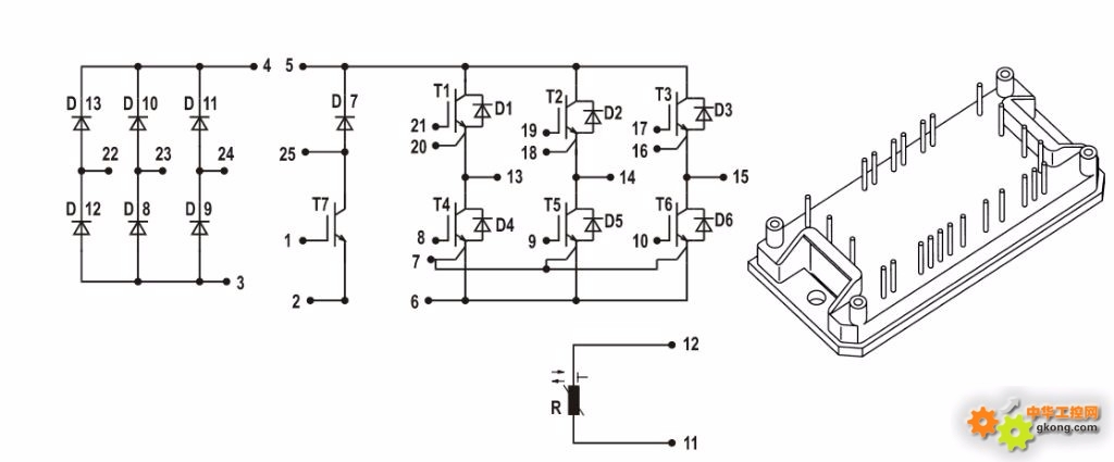

不知道是不是

附件:
本地下载

很好,谢谢
