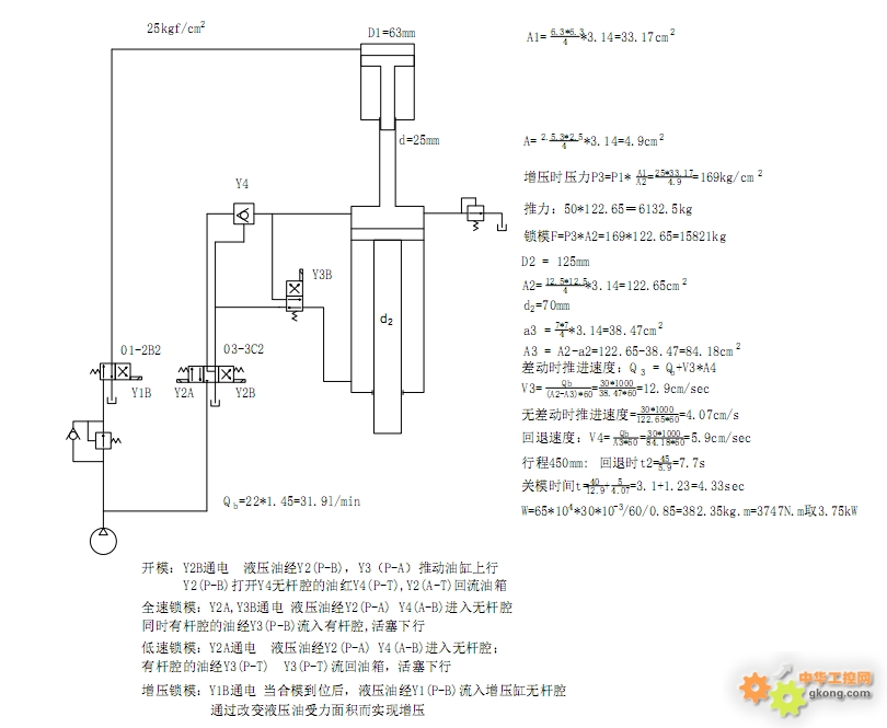

分享一个液压控制系统,增压差动

差动增压:

谢谢分享,可以通过低压油泵来取得高的压力
