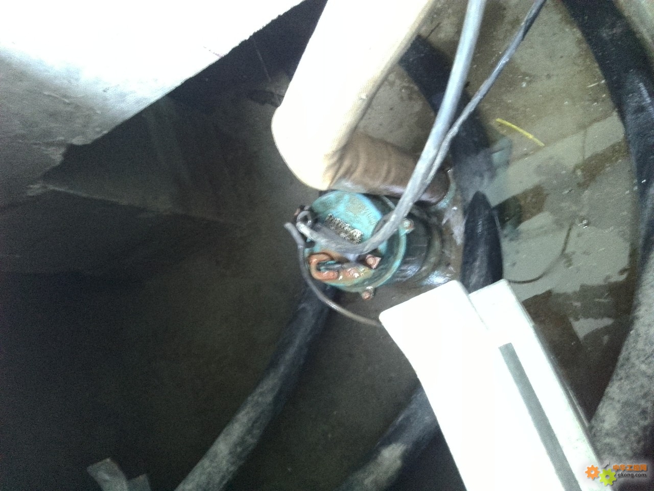

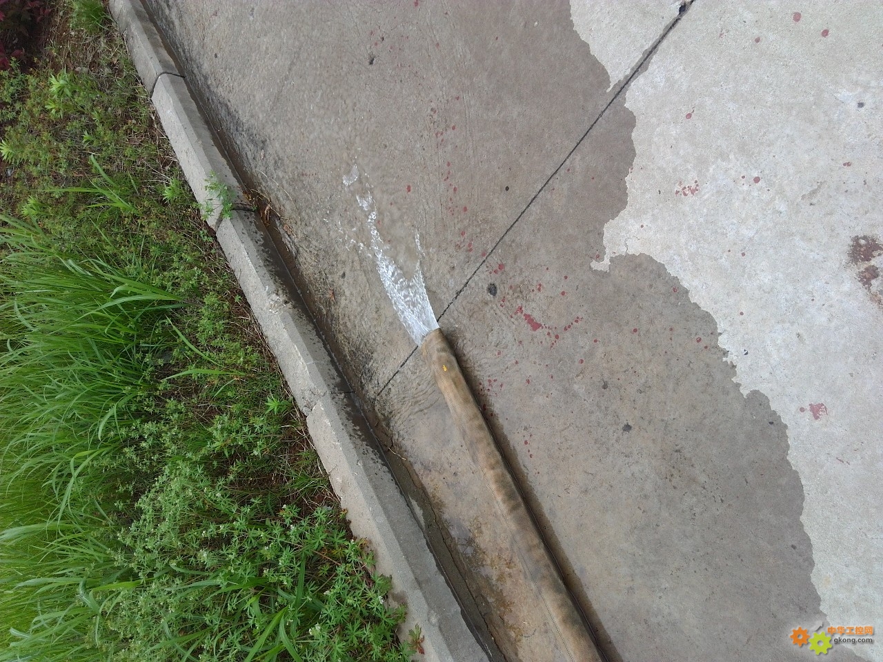

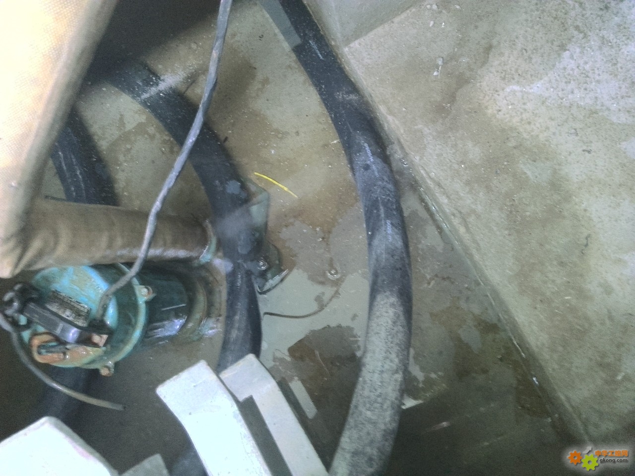

每次使用除湿器都能接满满的一桶水,闲来无事查看电缆沟,一看吓了一大跳,现在还没到梅雨季节就这么多了,以后怎么弄。检查各个出口,发现水不是从外面进来的,而是渗透进来。请问大家有什么好办法?

是潜水泵,那下面还要打深点位置,把泵密了。才能把水抽得好,做个过滤网,盖在上面。再做个控制箱,自动抽水,这个箱子可以放在绿化带旁边,方便查看,但然要考虑防水的喽,。

电缆沟里面为什么不做桥架或电缆支架呢?沟里面又没有排水孔或排水设施。这个还是要改造过。

最好找到漏水点进行处理,如处理不了就加个浮球开关让泵自动排水。

沟没做好,水是渗进去的吧

这样太危险了,做桥架或者重新做排水沟,这拿生命开玩笑。

不做自动抽水系统也得,定时定点巡检,有水即抽。

看电缆有支架的,但电缆沟水排不出去啊
这样是一个大的安全隐患!
