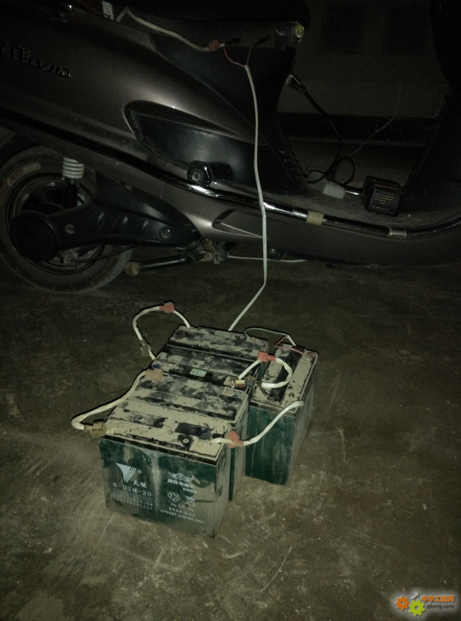

今年电动车实在充不住电了,一天都骑不下来,想加补充液,结果卖补充液的说这个不能加,加了坏的更快,不行就换新电池。回来百度了一下有的说是可以加,反正也是要换,加坏了就加坏了,买了两瓶加上了,还不敢装回电动车,怕漏液。所以就把电池放在外面充,明天看效果。
不知道大家有没有试过,能有效果不???

加入电解液过半小时以后冲电12小时,试过沒问题,就以前也试过加蒸溜水至使电瓶无法使用。

加过屈臣氏蒸馏水,充电后,发现效果还远不如之前呢,加的不太多不知怎么回事,根本走不远。应该加电解液吧,但没有试过。

也许行,也要看电池用了多久,用了很久的电池加什么都没用。

铅酸蓄电池可以补液,否则就不需要。

正常情况下加“蒸馏水”是没问题的,但是你这个加了也没有效果的话就是电瓶已经到寿了,其实就是加晚了,发展电池容量下降,就少加一点,这样能好点,你现在的情况是,电池的极板已经损坏,脱落,加水也不起作用的了

以前加蒸溜水的,没加前还可用,加入后向你所说,和报废沒什么两样。

加水也许电池的电解液密度低了,那还能用???
有问题可加

如果是漏液引起的,那么你加电解液是有效果的,否则立马报废

有可能会一时感觉比较有电,电池都是有寿命的
以前在电池厂干过,听老工程师说,电池用久了感觉充不进电可以用大点电流半波整流(不加虑波电路)方式充电几次
