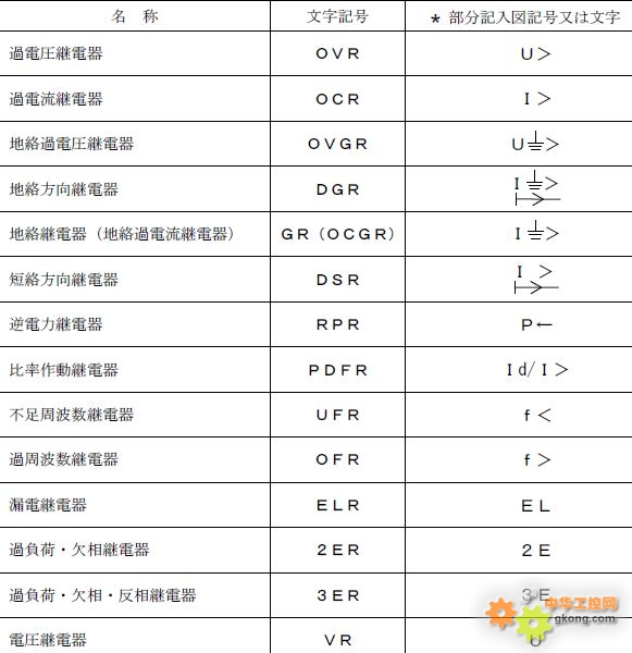

如题,求大神发一份日本常用电气符号,以及解释。不胜感激!

日本传统的电路符号

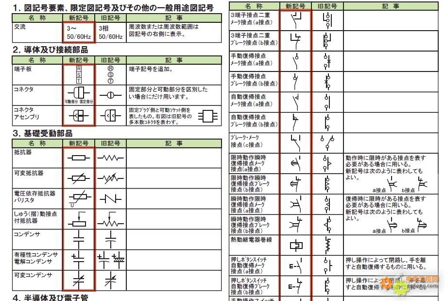

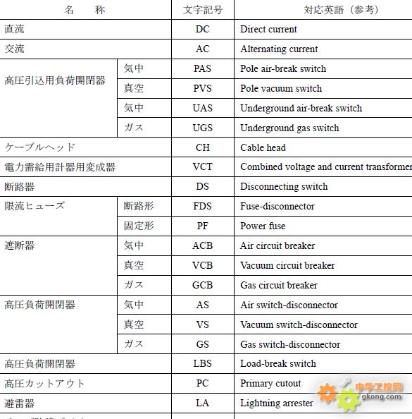

不错的资料

xquan坛友好人,赞一个,要是再翻译下给个中文解释就更好了。表情
