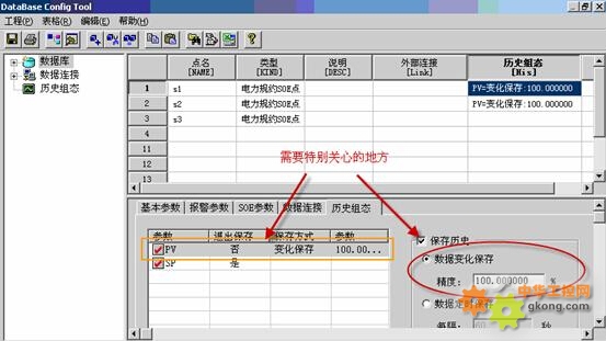

点的定义:
例如:建立3个SOE点,s1,s2,s3 ;建立之后要注意一定要进行历史组态,如下图
三个点都要对PV进行历史组态。

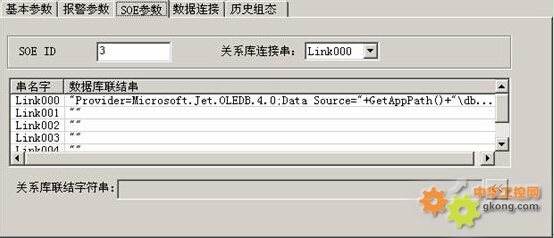

关键参数设置:
下面点击SOE参数标签,填写SOE特定的参数:
SOE ID:
请查询该设备手册,来确定其ID;
关系库连接串:
在紫金桥SOE点里面预定义了一个关系库连接串,就是 Link000 ,该连接串是连接到工程下面的预设的 access 库中。如果用户,没有自己定义关系库,那么默认就是Link000 连接串。
用户还可以自己编辑各种不同的连接串(针对不同的数据库联结),前面图中下面的表格就是维护所有的可用的数据库联结串的。

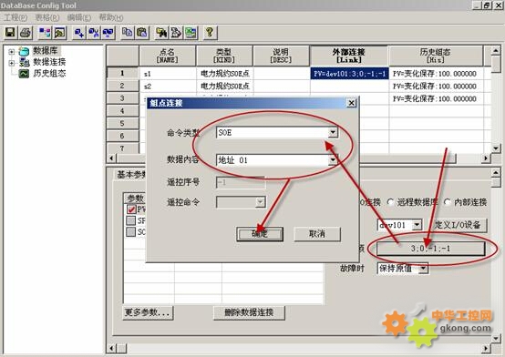

驱动组态:
实际的SOE往往要组态某个电力规约驱动,下图以简化101规约示范,其他的驱动类似;
类别选择SOE,地址为01 和 SOE ID 一致。(此处必须一致)
确定后,IO连接组态完成。

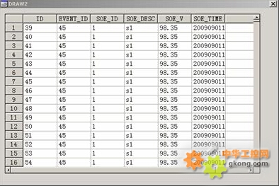

运行效果:
关系库里面的数据可以通过报表来显示,如果要看历史趋势,可以直接使用紫金桥历史曲线。更详细的操作可以参看紫金桥《SOE点使用帮助》和《自由报表》相关文档。
