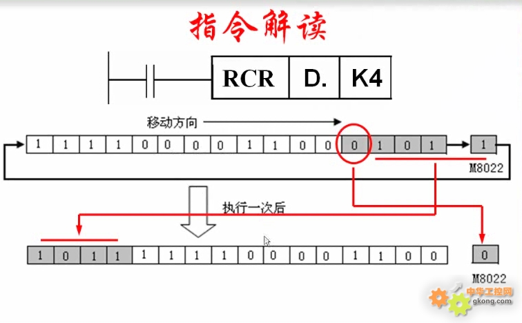

如 LD X0 ------ RCRP D0 K4
假如 DO 中数据为 1111 0000 1100 0101
执行指令后 D0 中数据为 1011 1111 0000 1100
但执行指令前 我怎么知道 M8022 中是 0 还是 1 ?

想来,可以做适当处理吧。假如不希望它为1 就清零;若需与 之前运算有关,就保留其状态。
