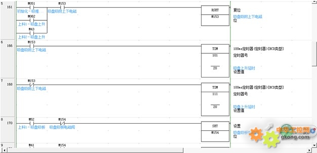

3.龙诚LC200系列 PLC控制程序说明
图6 数控开料机 PLC程序摘录1
图7 数控开料机 PLC程序摘录2
图8 数控开料机 PLC程序摘录3
图9 数控开料机 PLC程序摘录4
图10 数控开料机 PLC程序摘录5

1.龙诚LC200系列 PLC采用CXONE软件进行PLC程序开发,对于熟悉欧姆龙系列PLC编程的开发人员来说上手容易,简单易学。梯形图通俗易懂,对于开必逻辑相对简单的PLC程序来说比较容易实现。
2.与一些开放式CNC所带的软PLC功能相比,因为不支持高级语言编程,对于一些复杂的逻辑控制程序实现比较困难。电源输入端子与IO输入端子之间没有分离,也无保护措施,存在一定安全隐患。
3.系统研发总投入时间二个月左右,目前运行情况良好。
