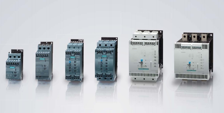

标准型、高性能型(轻松搭配,规格各不同)

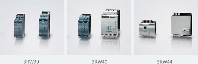

SIRIUS 软起动器系列包括标准型(SIRIUS 3RW30 、3RW40)和高性能型(SIRIUS 3RW44 )。西门子公司提 供有全系列的软起动器,拥有各种规格,能与各种 应用最佳配套。例如,采用两相控制的 SIRIUS 3RW30 最适用于功 率最大 55 kW 的标准应用,而 SIRIUS 3RW40 则能“软处理”功率 范围从 5.5 kW ~ 250 kW 的各种复杂任务。

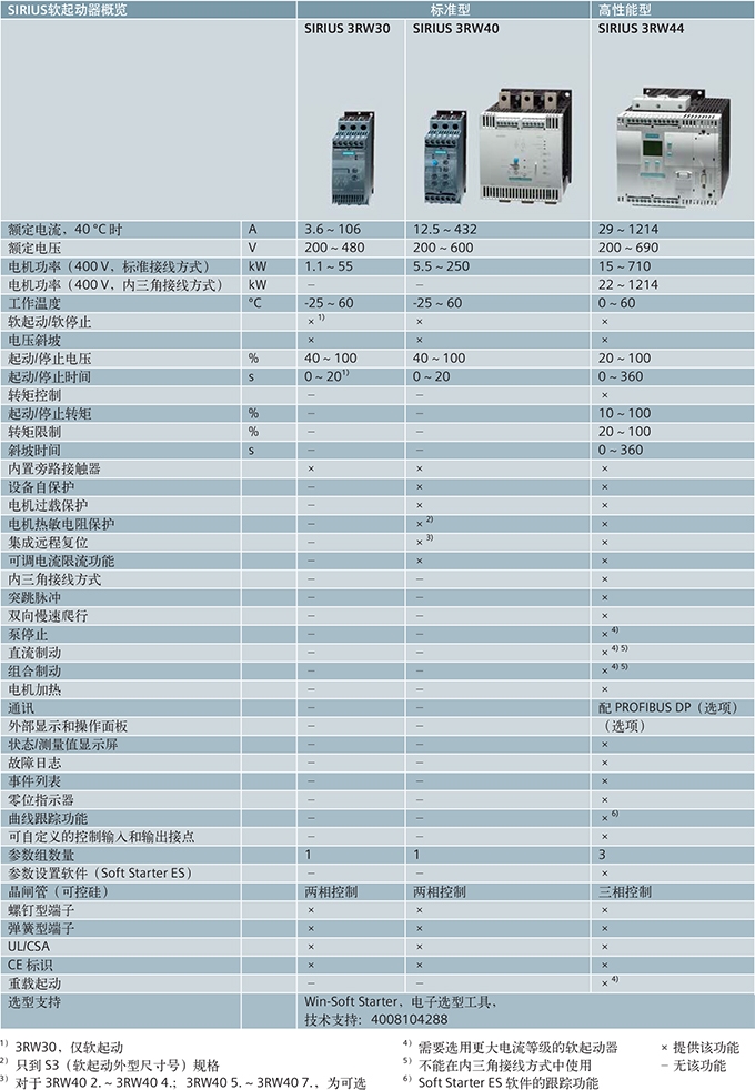

SIRIUS 软起动器概览
技术数据

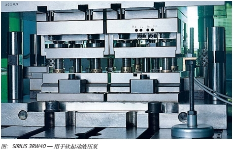

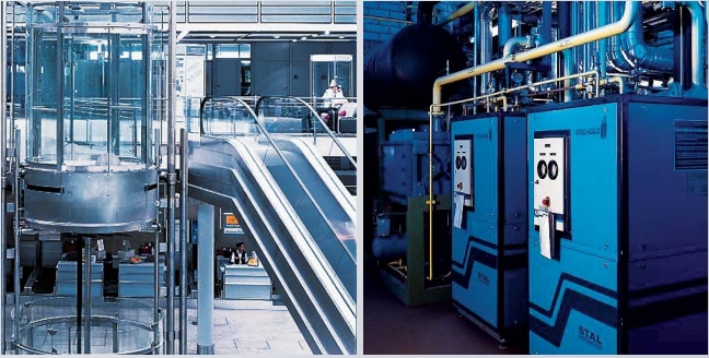

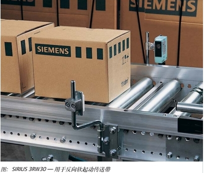

西门子 SIRIUS 软起动器以其紧凑的结构、集成电机过载保护功能和设备自保护功能、限流功能和其它附加 功能,卓然成为标准应用领域里的理想起动方案。在自动扶梯、电梯、传送带、液压泵、物流等行业都能发现我们的身影。
