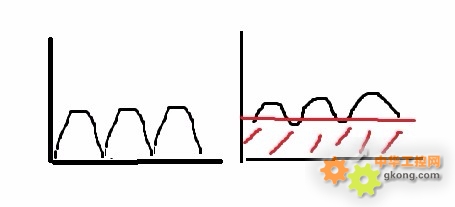

整流后没滤波之前的脉动直流电的实际波形是不是跟书上那样只是把交流电负半周的波形翻上去?

是指次级线圈有没电压

脉动直流电等于正弦波基波、高次谐波、直流分量的混合物,而直流分量就是烧你变压器的最大功臣呢

线圈对直流电是没有阻抗的就等于短路了。
同意6楼,高次的过不去,低次的过去了,直流的留在初次线圈上发热.示意,没考虑相位,多次波.
