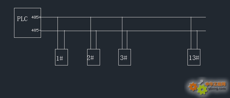

现场有13台电磁流量计,带MODBUS通讯协议,通过RS485上传数据到200PLC,请问我的瞬时流量是4-20ma输出,累积流量是RS485读取。那么PLC读取上来的累积值怎么知道这个数据对应的是哪台流量计呢?还是RS485的物理接线是每台流量计并联然后接到PLC的485自由口上吗?真心求详细解释。

大体上是这样,每个设置一个站号,看说明书找到寄存器,读其模拟量。
[此贴子已经被作者于2016/4/19 10:39:23编辑过]

每个设备都有自己的设备编号的。

用modbus通讯:即13台电磁流量计就有13个地址,根据地址可以找到相应的电磁流量计的流量,希望能帮到你。

modbus rtu,40001之类的地址
看说明书。编程调试。

电磁流量计返回来的信息都带有站号信息,看站号信息就知道是那个电磁流量计的数值了

这个通讯同一时刻只读一个站点  不同站点指定不同地址就行了  建议你先去看200的modbus轮询程序

每台流量计都有自己的站地址,对应的站号就是该台流量计的累计流量
