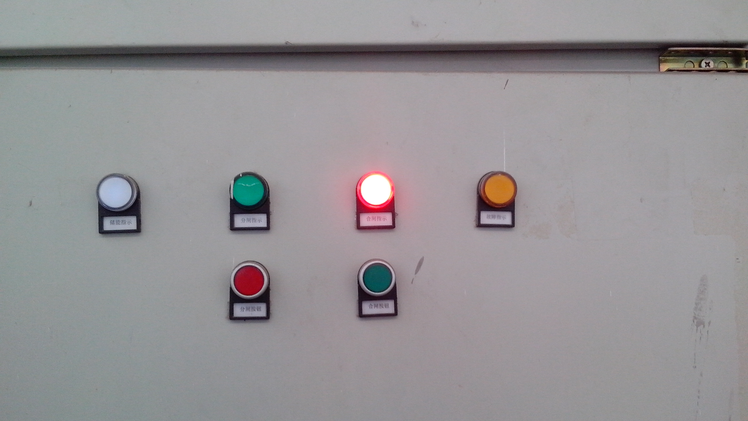

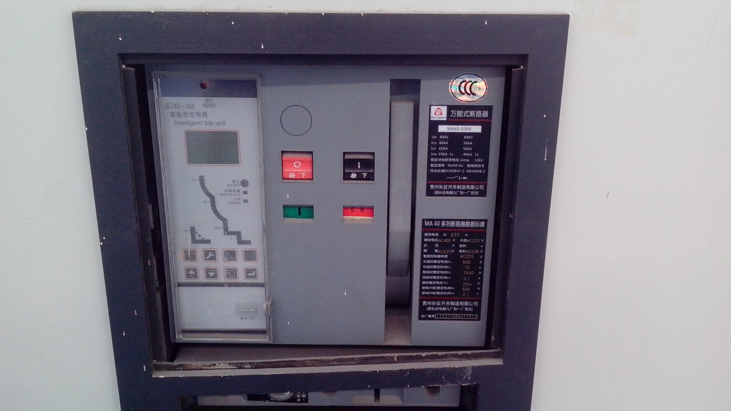

第一张图的下方是第二张图,两张图片是在一个柜门上,我想问如果我想分断,该如何操作,是按指示灯下方的合闸,分闸按钮,还是用智能断路器上的按钮?

应该用柜门上的分闸按钮的,断路器上的是手动的

两个地方的分闸合闸都好使
建议操作上面的按钮!

柜上的分闸按钮

没有远方与就地控制模式之分的话,应该操作哪一个都一样,建议还是操作柜上的合、分闸按钮 。

两个都可以,建议操作上面的按钮。
上面的按钮是电气合分闸,操作对像是分合闸线圈,而下面的是机械操作,操作对象是分合闸动作机构。上面操作按钮可以做一些电气联锁。
但下面的就没有这些功能了,只要是在合闸位置就可分闸只要有储能就可以合闸

通常是操作(指示灯下方的)分闸按钮,可询问配电值班人员或技术人员。

两个都可以。

一般操作柜上的分合闸按钮。
好像断路器上的按钮要配合手动储能操作杆才能完成合闸操作。

按指示灯下方的红色圆按钮。这个安全,下面那个是备用的
