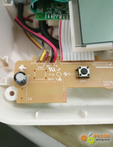

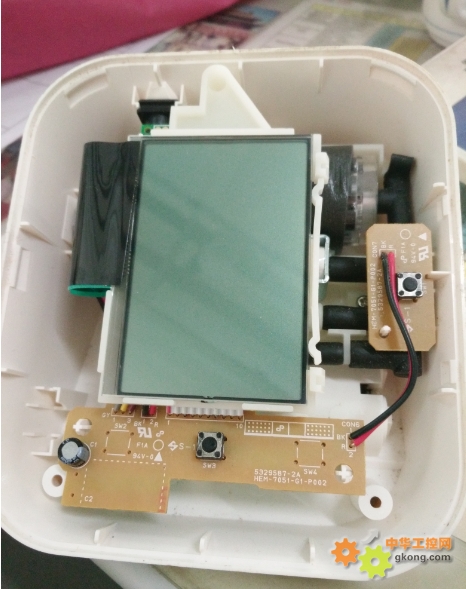

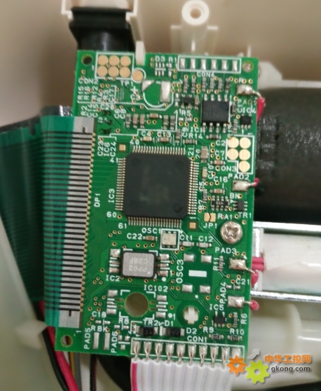

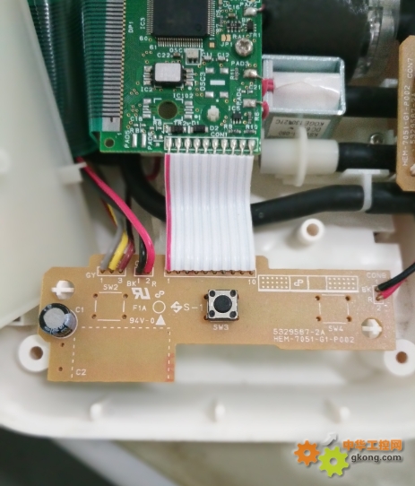

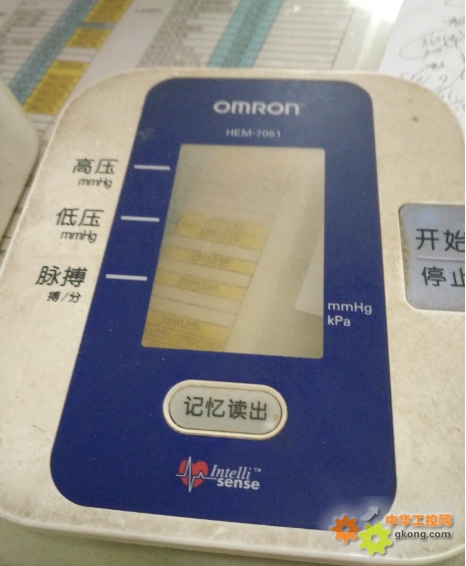

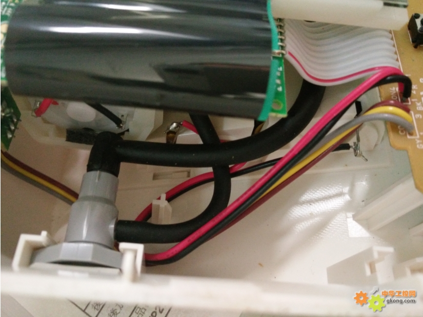

故障现象:按开始/停止按钮液晶无显示,气泵没打气,按记忆读出按钮也是一样无显示
拆机前询问情况:此前使用一直正常,记得最后一次使用是清明上班后,后来忙没有再用,至早上要使到时出现以上故障

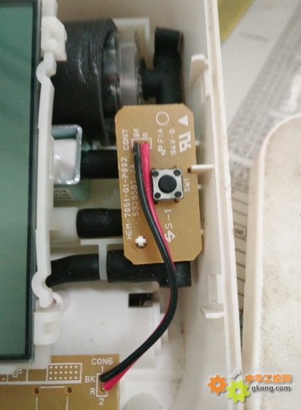

拆机检查情况:测电池供电正常6点几伏(四节1.5V南孚电池),测SW1,SW2按钮两头电压只有0.041V,按下按钮为0说明按钮是好的
以下请前辈大侠支招

主芯片供电一般5V 或3.3V是否正常?晶振是否正常?

应该是电源部份有问题。

还是到维修点去修吧,全是贴片元件

CPU工作三要素,电压,晶振,复位。
