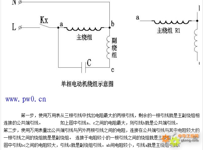

求教各位:单相电机主付绕组哪个电阻大,主绕组就是启动绕组吗?副绕组就是运行绕组吗?本人经常搞乱,认能分析清楚???

一般用途电容启动运转单相电机,主绕组也叫工作绕组线径粗电阻小,副绕组也叫启动绕组线径小电阻大

主绕组电阻小,负绕组电阻大,启动绕组是负绕组,主绕组是工作绕组

在单相电动机中主副绕组判别方法我们可用万用表测量它的电阻大小。电阻小的是主绕组,电阻大的是副绕组
如何测截个图给你看看

启动绕组电阻大于运行绕组

主绕组是运行绕组,副绕组是启动绕组

图文并茂,这个很清楚了。
