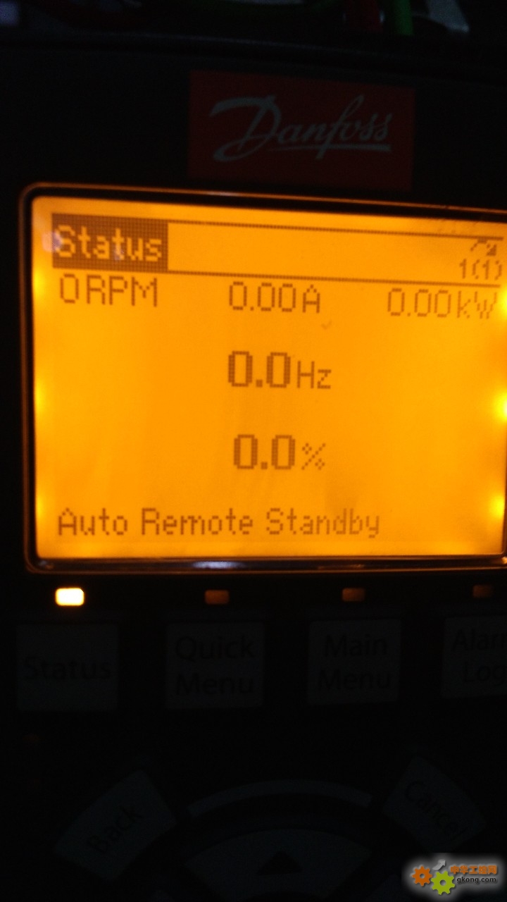

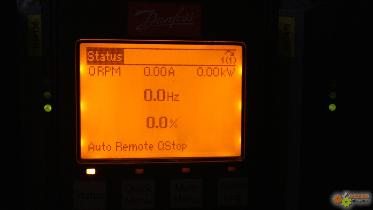

请教大神,图片底部的remote standby与remote Qstop如何切换?具体有何区别?

如果我没记错的话,第一个STANDBY是你已经给了启动信号,但是没有频率,第二个压根就是停止状态。
