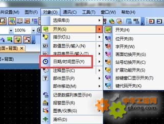

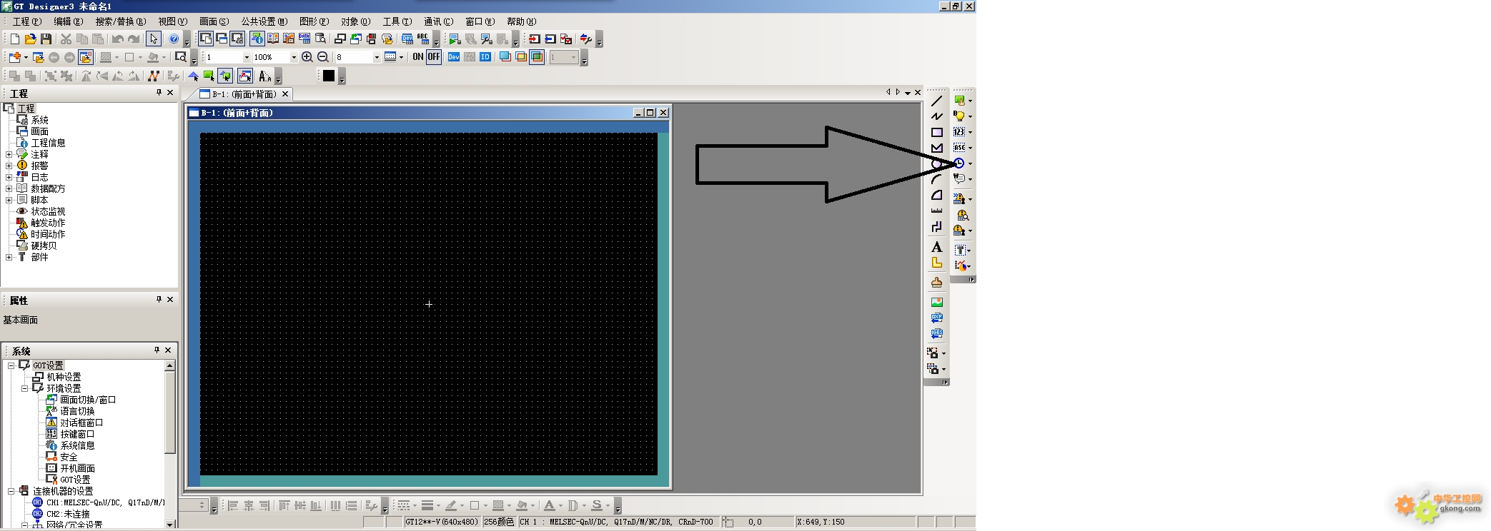

各位老师,我想问一下三菱触摸屏上的时间日期是怎么弄出来的,

元件菜单中有时间日期的元件可以直接用。

回复 #1楼 fumz78
能否有图片看一下,我没找到,谢谢

发表于:2016/4/15 10:34:42
以下是引用啊bin在2016/4/14 23:40:41的发言:
能否有图片看一下,我没找到,谢谢

型号先讲清,用HMI的时钟有些型号新机是没电池的,需要另配后才能使用时钟功能;
