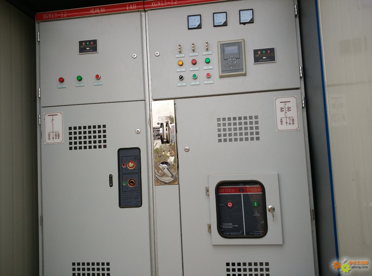

今天一个朋友说是有一个箱变高压柜合不上,叫我帮忙检查一下。过去后从低压出线柜到变压器再到高压柜检查了一下,线路上没发现什么问题,就是高压进线柜的带电指示器B相不亮可能是缺相了,柜子上没有电压表看不到电压。然后发现电线计量装置在电线杆上与箱变有一百多米距离,过去打开计量箱看了一下B相确实没有电压应该就是缺相,然后就让联系电力局的人,人家说他们的线路没有问题,电线杆上除了计量装置外还有一个户外高压断路器(这个断路器是箱变厂家装的)电力检修人员过来用高压验电器上去验了一下说没缺相,三相都有电,我说上面有PT用验电器说明不了什么问题,最后他们看了一下计量箱说是确实是缺相了,断开断路器后再用验电器验电源发现电源是好的,是断路器一相不通了(经询问去年就坏过一次,厂家来换了)问题算是找到了吗?
再说高压柜的问题,综保报的是速断故障,由于不知道密码所以看不到整定值(他们电工也不知道),现在想不明白了,电源缺相也不会是速断动作吧?复位掉又合了一次还是报速断,不知道缺相与速断有关系吗?还是变压器有问题了

有两可能:1、断路器B相故障缺相,综保报的速断故障是误报,应是缺相保护;2、变压器B相对地短路,造成综保动作,同时造成断路器B相故障。去年断路器坏过一次说明综保的整定值可能有问题(也有可能断路器质量不行)。断电检查下变压器,打耐压看看,故障的可能性比较大,同时再检查整定值。

这个综保有缺相保护吗?如果没有缺相保护,那就会烧掉变压器,速断保护就对了。
有些人调试的时候会屏蔽一些保护功能,我朋友因此烧过两台变压器。
