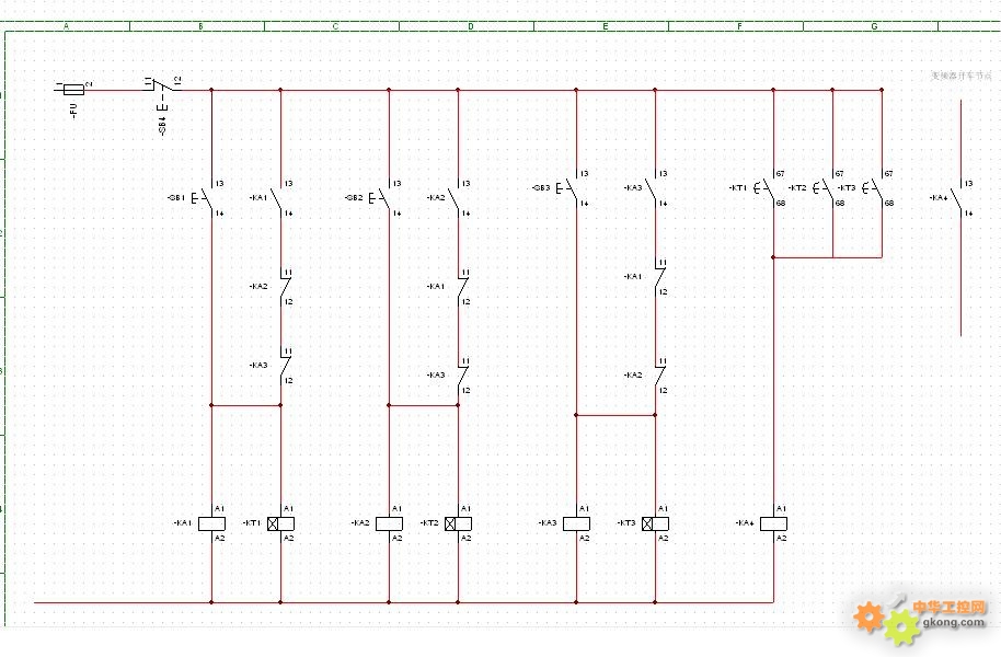

求帮忙 如何用一个按键控制变频器开关的同时,用三个开关或者按键控制变频器的输出!
要求是:闭合开关/按键一后再按下按键,此时,变频器启动,在启动状态下闭合开关/按键二,变频器停止启动几秒后自动启动,在启动状态下闭合开关/按键三,变频器停止启动几秒后自动启动。也就是说 无论一开始闭合哪一个开关/按键,在闭合另两个的时候,都让变频暂停一会后再自动启动呢,我想了 很久,但是因为经验不多,不知道该怎么设计!求大神给张电路图,谢谢!
所用材料不限!

我编了,没编明白,比如SB1闭合,输出继电器吸合,但是当闭合SB2时,KM2闭合的同时如何使变频器暂停输出然后在开始输出呢?需要用什么器件么?

[quote]以下是引用707246808在2016/4/13 21:04:16的发言:
null
图片上传失败!
[此贴子已经被作者于2016/4/14 21:04:05编辑过]
1449
lin71664
文章数:311
历史总积分:1449
注册时间:2016/2/17
发表于:2016/4/14 21:05:21
null
[此贴子已经被作者于2016/4/14 21:06:21编辑过]

这个图里如果我按下SB2后SB1能断开么?因为想让变频器变频启动 所以就是需要按下SB1 变频器输出后 如果再按下SB2,变频器停止,过一会再变频启动,这时,是两路输出,按您的图,变频器应该是一直输出了 是么 ?
