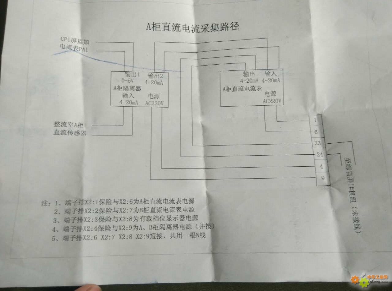

这张图是啥意思,那个隔离器是不是防干扰的???

终于可以了,求各位大神讲解!
