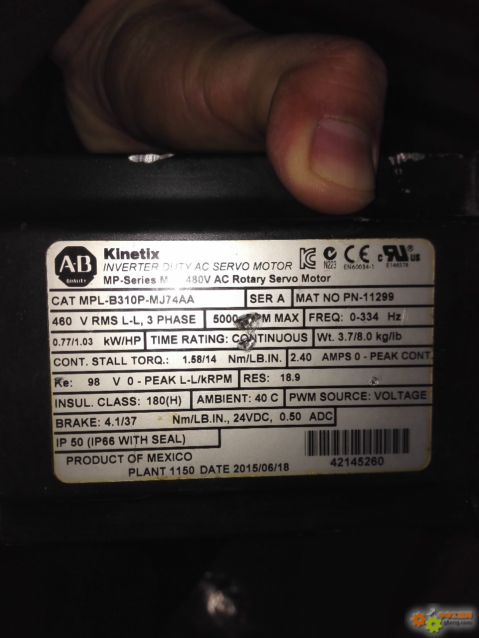

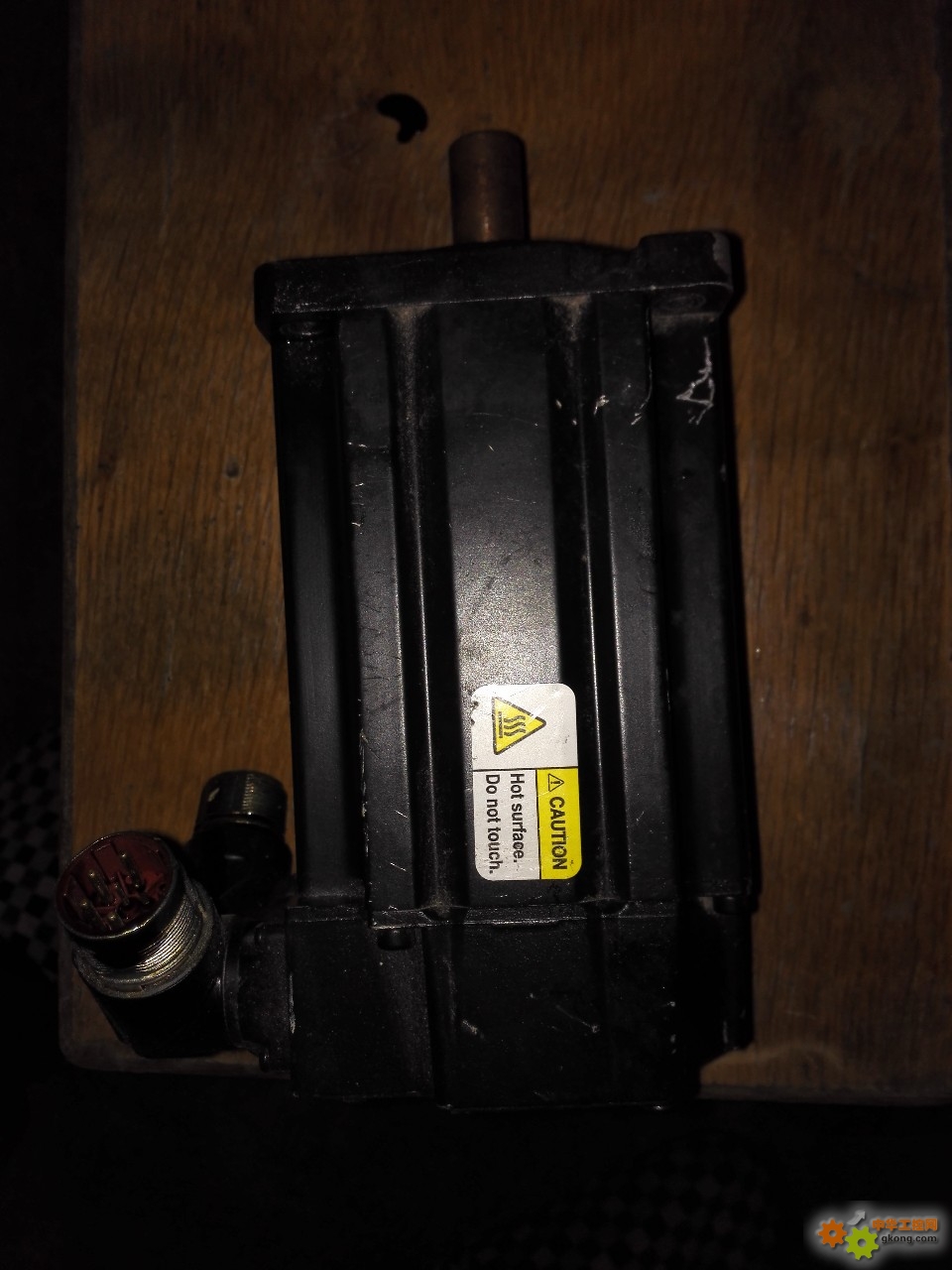

手头有一个AB 伺服电机用手转不动,是不是坏的或者坏在哪里?有没有谁用过的帮忙看一下

内部带制动器的,不通电肯定拧不动。

铭牌上写着brake,内部带刹车的,通电打开刹车电机才能动
