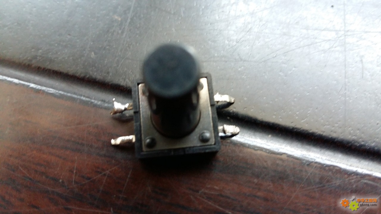

大家帮下忙,看看谁认识?怎么判断好坏?

呵呵,就是个普通的按键开关,四个脚,两个是一组,常开触点。

万用表伺候:楼主
电气人员不会万用表就不算

用表测一下通断就可以了

直接用万用表看看其按下和松开的通断就可以判断了啊

一般不会只有一个,把好的那一个用万用表测一下就知道了!

两边是对应的。

正常的话是两组常开按钮。

lz万用表测下,一张这样的图片什么也看不出来
