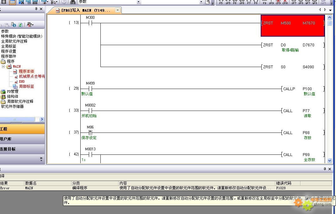

编译出错,下面的提示看不懂啊,怎么修改?
以前是简单工程没有标签,我转换成简单工程带标签的,就这个样子了

应该是软元件超限

以下是引用lkzhengyu在2016/4/9 8:51:46的发言:
[此贴子已经被作者于2016/4/9 8:55:14编辑过]
工具——自动软元件配置中去设定分配范围。

[quote]以下是引用cvlsam在2016/4/9 9:56:54的发言:
Good Luck~
你好,自动分配软元件,什么意思?
和ZRST有什么关系?不明白啊
为什么下面的RST D0 D7670   和   ZRST  S0  S7670
没有错误?

[quote]以下是引用lkzhengyu在2016/4/9 10:01:54的发言:
Good Luck~
你好,自动分配软元件,什么意思?
和ZRST有什么关系?不明白啊
没有错误?
[此贴子已经被作者于2016/4/9 10:04:43编辑过]
OS通过自动分配占有了101,102室以外的房间,你硬要住103,不整你整谁?

我就感觉看其实方便才弄的
双击它,就自动显示出那一段程序了,感觉太方便了。就想用这点功能,可是现在好像牵扯面好大。

M7670形式了,应该是K1M7670这种形式这样才能输入数据。
