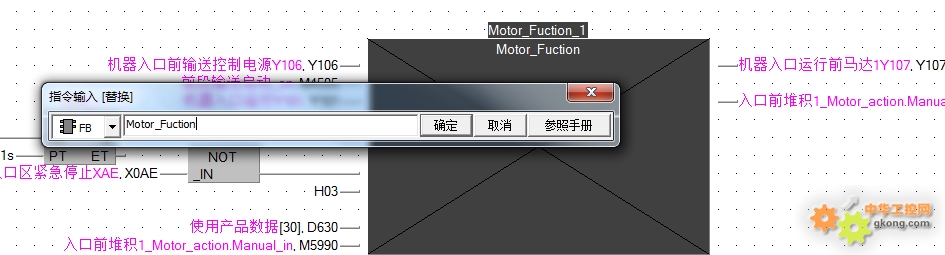

发表于:2016/4/13 8:43:52
回复 #5楼 365093923
直接改FB本身,然后把相应的引脚在FB的局部变量里设置好然后所有调用这FB的地方都点下FB,重新输下FB块名就重新加载了。到时候改下外部引脚就好了

回复 #7楼 fujifa
可以直接改的呀。局部标签对于FB来说只有in out是对外的,其他都是内部。原先的肯定不能用,要重新拉,或者点FB直接重新输入FB块名字。我这里一个输送控制的通用FB从13年到现在改了不知道多少次,功能也是原来越多。

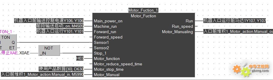

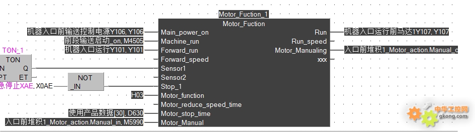

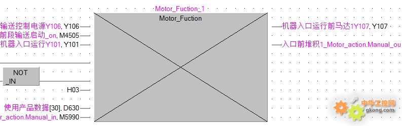

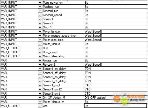

发表于:2016/4/13 12:00:45
图示,我的过程就是在原有的FB块上多加了一个名XXX的OUT引脚
