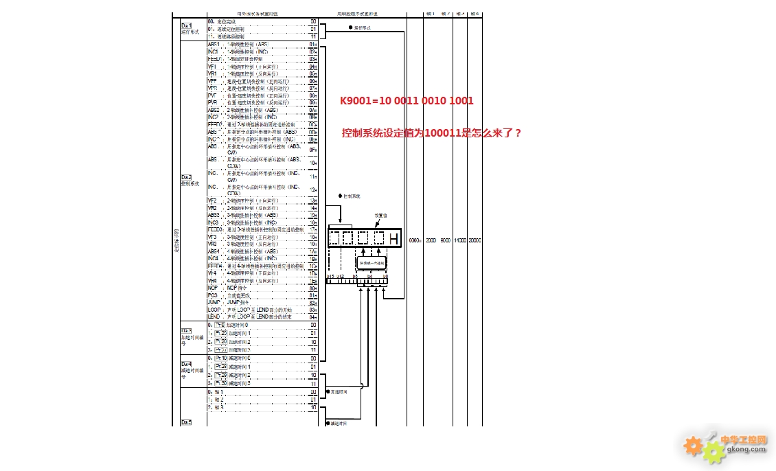

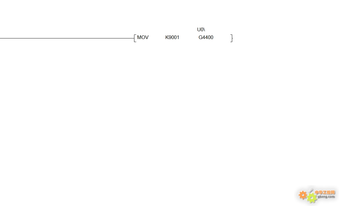

图中的定位标识符设定参数中的控制系统设定,怎么也看不明白,求大神赐教

该指令表示相应轴回原点

K9001是表示回原点的定位操作,把这个代码放入到每个轴对应启动编号的缓冲区,然后启动轴定位就可以启动回原点动作
不过你那里面是写入到4400的缓冲区,应该不是QD75P4的定位模块,这个4轴的模块定位启动编号是对应1500/1600/1700/1800,你那是16轴的模块吧?

是的,16轴的

16轴和4轴的缓冲区就完全不一样了。
