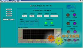

2、定站显示
当巡检系统处于自动巡检状态时,可以通过定站命令使用系统只对一个站点数据进行快速采集,从可以更加准确了解这个站的当前运行状态。
3、站点状态监视画面

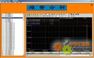

4、趋势分析
通过紫金桥实时数据库软件的趋势分析组件,可以显示指定站的历史,并且获得指定时间范围内最大值、最小值、平均值等统计分析数据。
