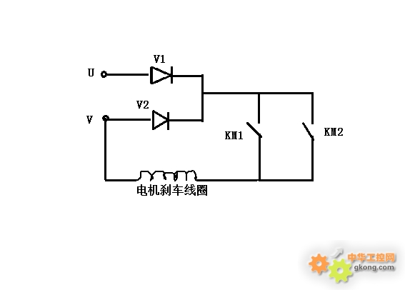

三相异步电动机三角启动,电机尾部带有制动器,制动器电源直接取电机接线端子上的任意两相,工作中遇到如图片中的电机制动控制接线,请问V2可以取消吗??为什么?

V2是消弧和线圈能量释放,不能取消

装设了应当有其理由,如果使用中未出现问题,则不宜取消。
另外,可留意一下类似电路的接法。

可以测量一下 动作时 刹车线圈两端电压。 如果不是380 就不要取消

图有没有画错,如果没错的话似乎没意义。

不要取消V2。它是续流作用。很重要。

KM1 KM2两触点是同时动作的么?那么二对节点意义是什么呢?若两节点同时断开,续流是怎么构成回路的呢?

V2叫续流二极管,V1是半波整流管,半波整流后的直流只有正半波,因此脉动很大,电磁铁会抖动而且糙音大,有了V2可以给自感电势提供个放电通路,一是消除了自感过电压,二是降低了脉动率,在负半波时线圈中继续有电流通过,因此叫续流二极管。但是这个图有问题,V2应并联在线圈上。
