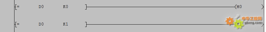

发表于:2016/4/6 20:53:27
用比较指令

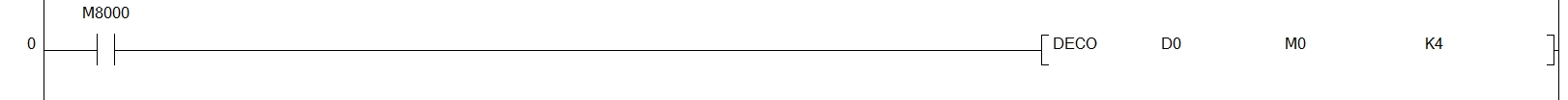

发表于:2016/4/6 21:48:21
用解码指令:
[DECO  D0  M0  K4]

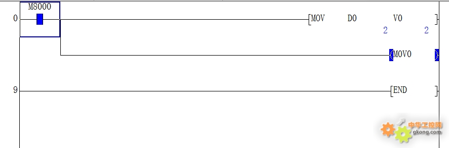

发表于:2016/4/7 10:54:04
谁说变址用不上

发表于:2016/4/7 13:24:58
null

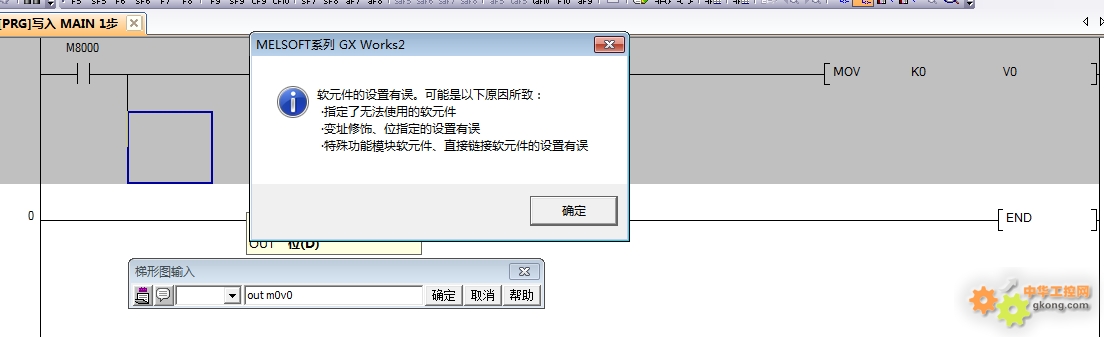

发表于:2016/4/7 17:33:01
回复 #3楼 janekou
为什么这输入 M0V0 会提示错误? 我用的是 GXWORKS
