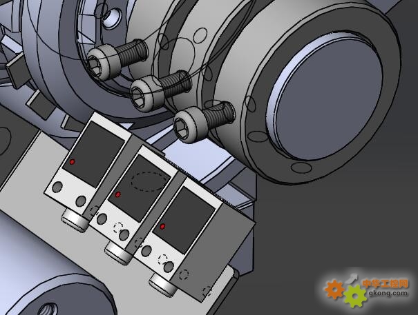

这是什么原件,原理是什么

图示是一个齿轮传动机构的 轴系段固定的这种原件, 我的意思换成编码器 但是客户不同意。。。
说这个比较稳定。。。,重来没用过这玩意的路过 那位大神解释到底怎么回事
另外这个设备是模切机 冲击比较大。
[此贴子已经被作者于2016/4/3 12:10:44编辑过]

就是接近开关。

回复 #1楼 fsjnzhouyan
为毛用3个啊 搞不懂

增加可靠性只有三个同时检测到才有效。

有不少设备上用这样的接近开关测量。

绝对值编码器也会有损坏,高度可靠性设备需要多加装一套保险

就是普通的接近开关,如果是测量长度的话误差可能大一些

接近开关,价格比较低廉。

三选二吧,满足客户要求

就是普通接近开关。
