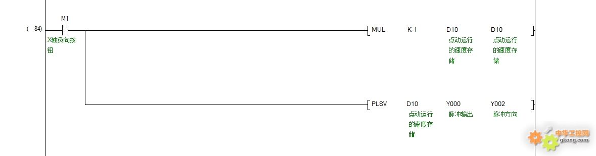

如图所示,编写了一段指令 想输出负的脉冲,通过PLC 控制伺服电机反转,但是 执行的时候 伺服电机没有反应,是这段程序写的有问题吗? 谢谢大家不吝赐教!

这个可变速脉冲指令,方向信号的输出是由指令后面第一个频率参数的正负决定的
电机没反应是指什么,电机完全不动?

要看你电机的设置,是相位还是方向控制正反转。

显示有脉冲 但是电机是不转的

应该是方向吧 直接输入K-30000 就没有问题 一旦用寄存器D10与负1做乘法,就出现问题了

有一种可能是你的D已经被占用

正转时有反应吗?
如有,驱动器上设的是脉冲+方向还是正负脉冲先看下;

1、乘法以后,D10变成32位寄存器,脉冲指令也应该用32位的指令
2、PLSV指令,在执行过程中,频率变化是立刻生效的,M1一直闭合,那么D10就一会变正,一会变负,脉冲指令不知道应该怎么办了

需要方向信号才能反转

看看伺服设定是不是AB相控制
