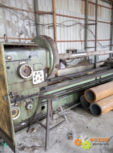

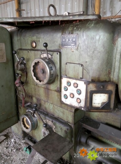

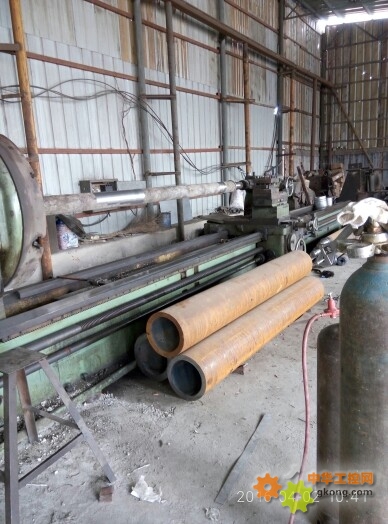

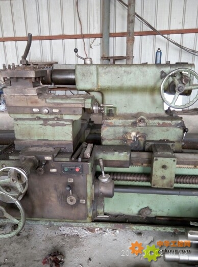

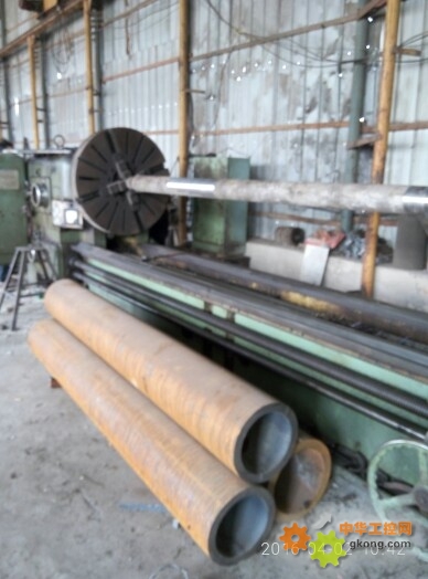

今天终于把这个老古董修好了,从新配的电路,大家来看看这个古董

你这个修好不错:你的车床起码6米以上呀

电缆设计更新是不是,那机械有没有

以下是引用高雅的雅在2016/4/2 20:51:51的发言:
你这个修好不错:你的车床起码6米以上呀
它的铭牌是cw61100c

参 数如下:
   型 号CW61100-加长型主轴直径160mm卡盘直径800mm马鞍内最大回转直径1100mm床身上最大回转直径800mm溜板上最大回转直径445mm最大加工长度1000mm~12000mm主轴转速范围15~125转/分快速退刀速度680mm/分主电机功率7.5KW走刀电机功率0.75KW尾座轴直径115mm尾座轴套筒锥孔M6
这么大的家伙,真是价格不菲滴哟

那个尾座撞针如果顶不好的 容易掉料。 后果就是将轨道压板砸坏。

楼主不错啊,这么老的古董能修好厉害的,不过机械故障就不好修了。

楼主处理电气方面的图片也上传几张啊

不会的,中间还有夹持架的!你没有见过大型车床加工,不知道不奇怪
