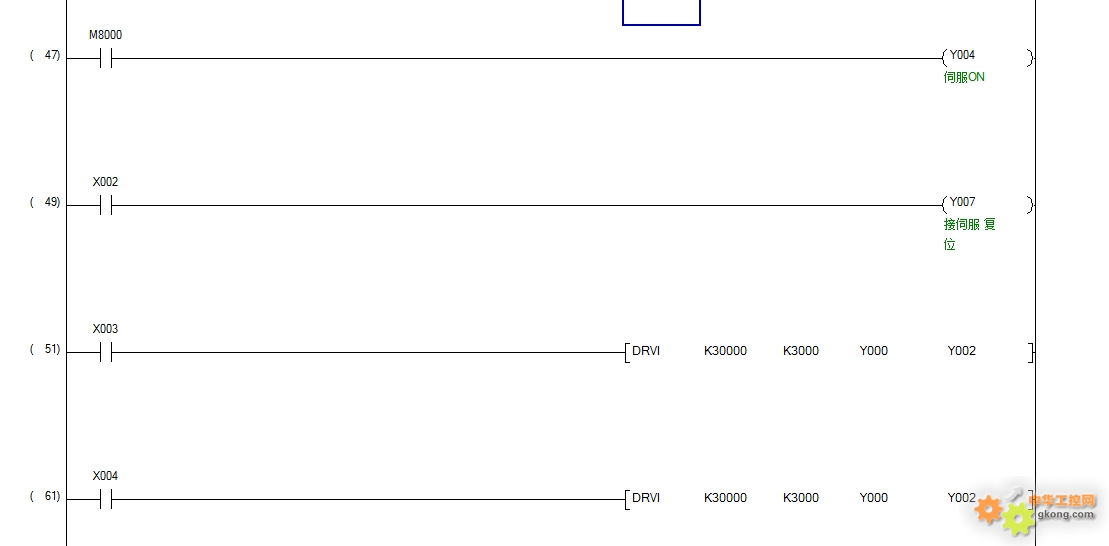

刚开始接触伺服电机,编写了一个PLC控制伺服电机的程序,但是伺服电机一直不转,但是电机能够进行点动的试运行,下图是写入PLC的程序,求各位大神帮忙看看问题出在哪里啊?  小弟在此先谢谢啦!

楼主你发完贴就走了,也不看下,发了什么出来,补图吧。

怎么不见图呢

接线对不对
监控plc发出脉冲了?

回复 #5楼 1034724029
补图,刚开始图片没有上传成功,谢谢大家提醒

PLC是不是晶体管输出
