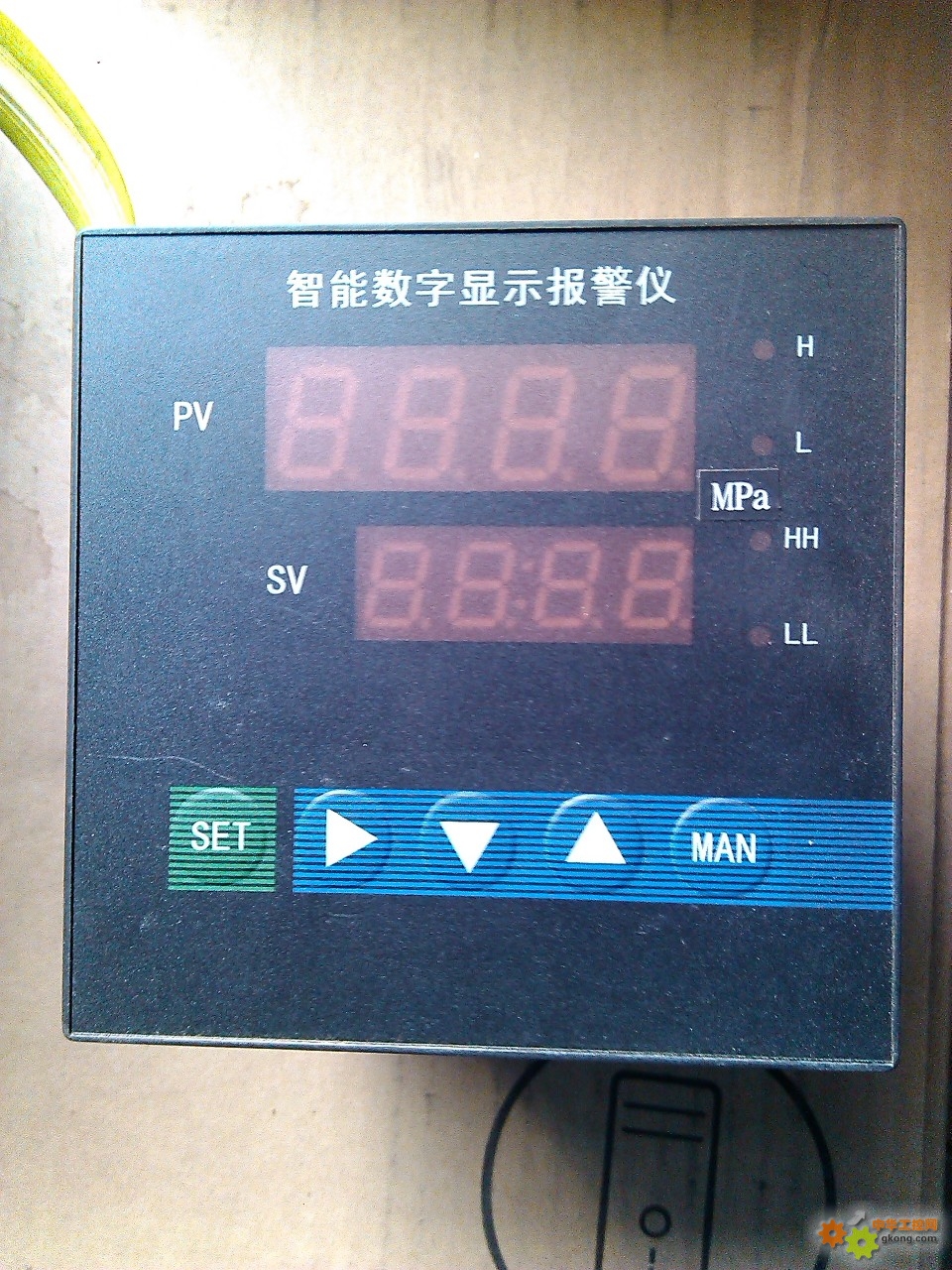

温控器工艺太老旧了,升升级吧。

#21楼
温控坏了跳闸 有点不理解

回复 #20楼 hdjchai
怎么升级啊!!!

#23楼
不知道你的设备的控制方式,如果是一段控制的直接用智能数字温度控制器就可以(例如80℃以下加热,到90℃停止),如果是三段加热可以使用PLC控制,也可以使用三个智能数字温度控制器(例如第一个设为50℃以下加热,到60℃停止;第二个设为60℃以下加热,到80℃停止;第三个设为80℃以下加热,到90℃停止可以灵活设置,达到最佳控制)。使用PLC控制的好处是,通过编程轮流切换电加热丝,使电加热丝的工作时间基本相同,增加电加热丝的使用寿命寿命。

回复 #22楼 123321lwq

#25楼
电流正常的话,空开换个试试

回复 #23楼 hdjchai
谢谢,我已经把温控器寄回厂家了,他说给我调换。

#27楼
测电流,最有说服力,一测便知

回复 #27楼 gf2003129
已测已测,温控器坏啦!!!
