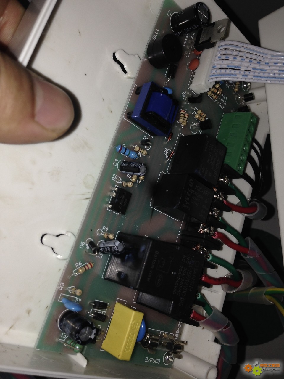

好的!问题是开了一会就跳,出问题的时候再去测,一送电就断撒!

估计开关问题多点,普通开关加热棒漏电也不会跳的。

我只坐等答案出来。热故障大概率在电加热管。要不开关刚开始就该跳了,这个只是个人分析。

这个测下电流就知道是那的问题了,空开是有动作曲线

电热棒,开关都有可能。检测一下电流。

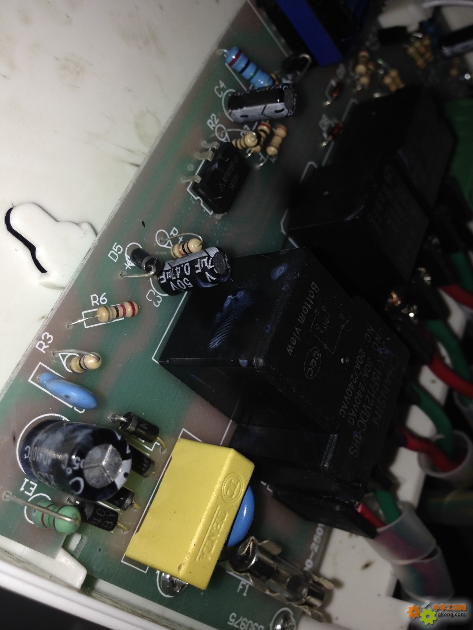

测试完毕!开关没问题,温控器不中,直接电容爆掉了!吓死宝宝了!!

是不是空开有问题。

这个:温控器实在垃圾,还好断路器保护了,不然起火呼啦啦
