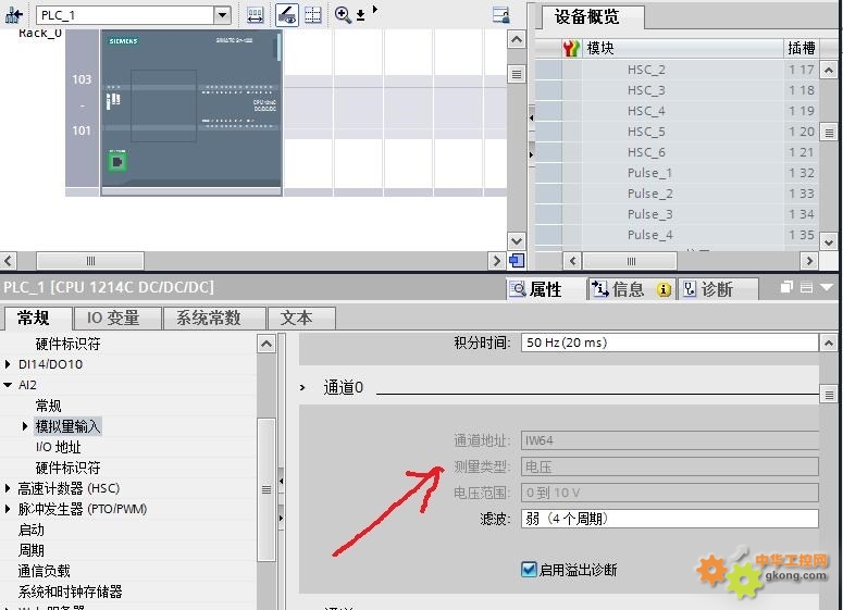

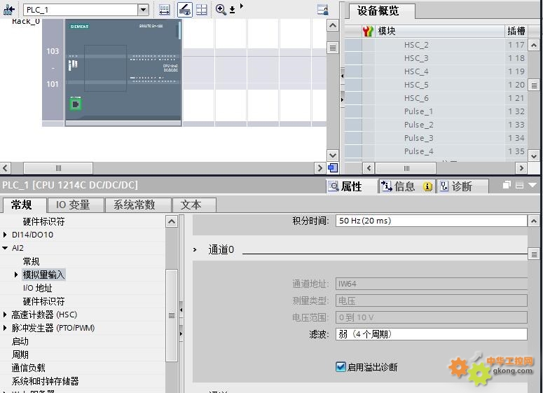

。。。。。。 就是那个测量类型,默认是电压,想要选电流点击反应都没有。
是要激活什么吗?

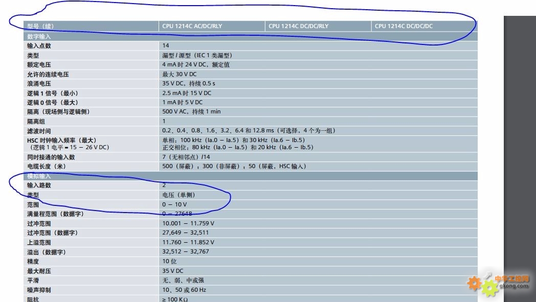

。。。。。。就是这里:

因为只能电压输入:
电流输入的话需要串接精密电阻。

你这是CPU自带的模拟量输入通道,和s7-200(CPU 224XP)自带的模拟量一个道理,只接受电压信号。

不过不是太明白,要遇到电流输入还要窜接电阻。。。。麻烦。
又或者有相应的模块?

模拟量扩展模块SM1231

1214C自带的只有电压输入。想要其他的话买模块吧
