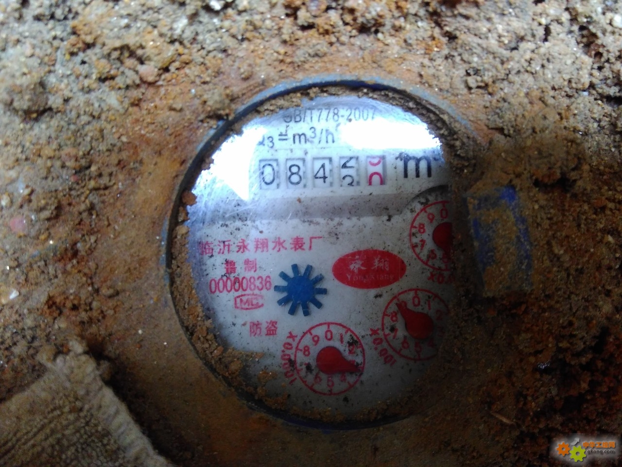

这个水表怎么看?。我说红色表示小数点。约为843方,朋友说是8430方。因为没看见小数点。有些电表就会有小数点。这个却没有。我也没有合适的理由。大家看看吧。谢谢

小数点就是红色部分呀,843不到一点。

看另外三个小刻度盘,最大的刻度盘也就是×0.01,也就是当最大的刻度盘走完一圈之后,才是0.01×10=0.1。
最大的刻度盘走完一圈,红色的数字才走一格。就是0.1×1=0.1,懂了吗?表情

呵呵;下面最小的是0.01,那么上面最后一位就肯定是0.1;

理论可以读出小数点后面第四位,红色数字为第一位,×0.01为第二位……

小数点后的就舍去就是。

843红的表示点多少

842.9

以下是引用cfg168在2016/3/31 10:51:26的发言:
注意到了。谢谢表情
