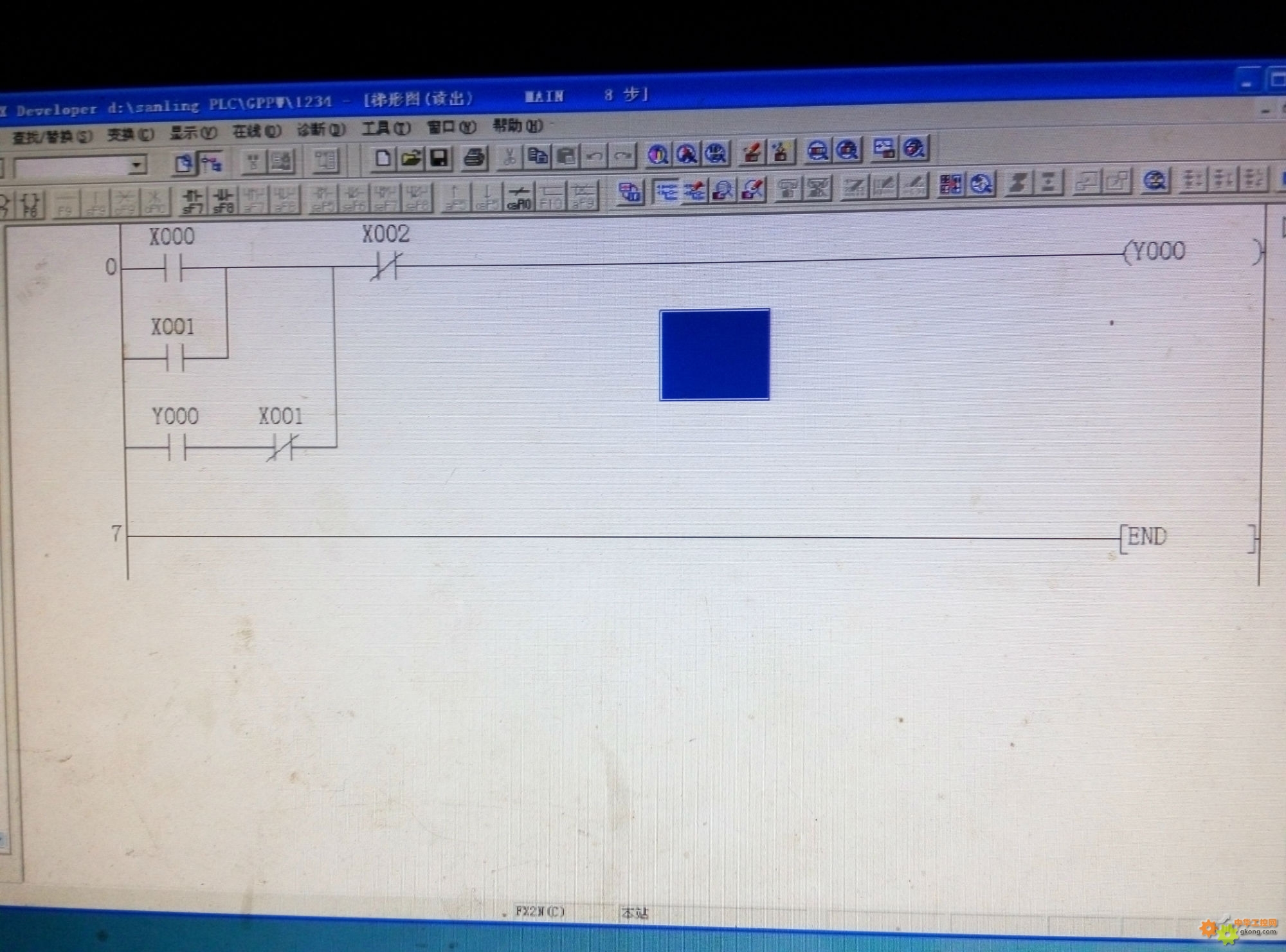

我这个点动和启动的功能怎么不能实现呢?X1松开Y0就又自锁了,请各位大神给我解下惑。最好通俗易懂点,小弟是新手。。。。。。

点动不用自锁触点,也不用SET和RST指令,直接经开关控制线圈就可以了。

LD X1 OUT Y0
接普通按键,就是最基本的点动了

就是上面
这个图,X1松开为什么Y0还是会自锁?

x0是点动,x1是启动,x2是停止,不是很正常吗

x1松开后可能还有一个指令周期的延时。

x001常开点用上升沿试一试
