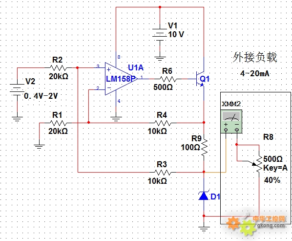

各位资深坛友:
小弟做了一款4-20mA三线制变送器,输入0.4-2V,输出4-20mA,但是调节过程达不到20mA,能达到11mA左右,恳请各位热心的坛友帮忙!!小弟就此谢过啦!

备注:
Q1 9013;
D1 瞬态抑制二极管SMBJ30CA
V1 实际电路为28V(上图仅为仿真图)

我不是给你回复了吗?难道另外那个帖子被删了?
计算是0.8~4,4V输出20mA.

非常感谢pqsh,另一贴确实被删了。忘记说啦:图上的R1.R2均为10K(是我的图片未处理,不好意思),所以输入仍为0.4-2,输出理论应该为4-20mA,但是调试实际电路时,上限电流达到11.7后,就不再增长了。实在是令人费解。坛友们可曾遇到过这种情况?

正常时通过R9的电流为V2/R9,即R9两端的电压应该等于V2的电压,楼主可调V2观察R9两端的电压是否同步变化。

反馈电阻大了

这个电路看了半天,觉得还是有问题。如果电流源输出达不到设计,说明啥?如果电路是对的,那就是输出阻抗太大了(或者说负载阻抗太小了)。
你把R9去掉放在Q1的集电极(如果Q1的电源是28V的话太高了,10V都嫌高,Q1压降太大会发热烧掉的),作为Q1的分压电阻,减轻Q1压降;然后去掉R3,再看看,20mA就应该出来了
