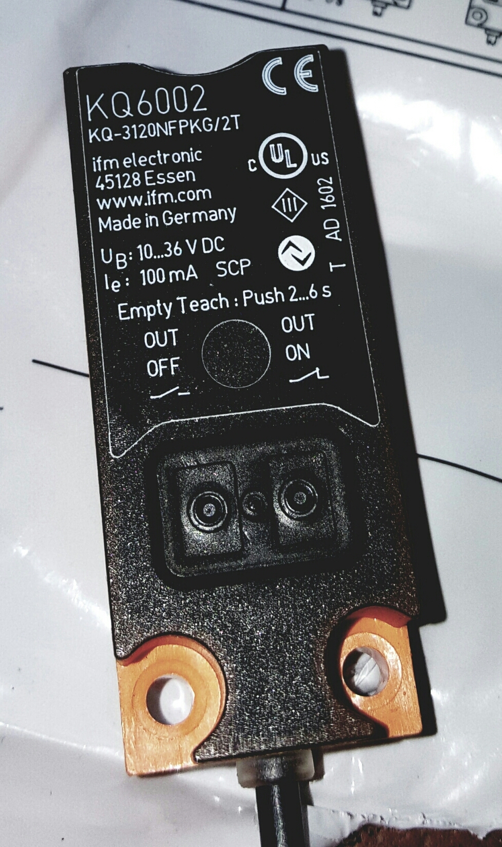

分别按此两个按钮,按住如果在2.6s之内是输入输出方式切换,即间隔一次闪一下。这点我明白。但如果按住超过2.6秒会变为间隔一次闪2下,是什么意思?
已测量。没什么变化。此电眼是感应玻璃管液位高度的。常开常闭输出方式切换选择已搞懂。即2.6秒之内按住哪个按钮选哪个输出方式。但若长按超过2.6秒,变成一下子闪两次,不知何意?难道是此方式灵敏度校准?有谁知道?

这个没用过,不知道楼主这是用在哪里?

可以用万用表测一下

建议大侠找找说明书

外壳上标示的,好像是按2到6秒,具体可能还是需看说明书;
但搜索了一下,没看到中文的说明书,英文的看不懂。

英文说的应该是:按住2到6秒,告诉(教会)这是空的,用来校验0.

2到6S,为什么会这么大的范围?

不妨接个中间继电器试试看什么效果
