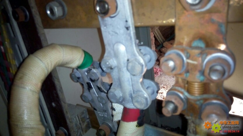

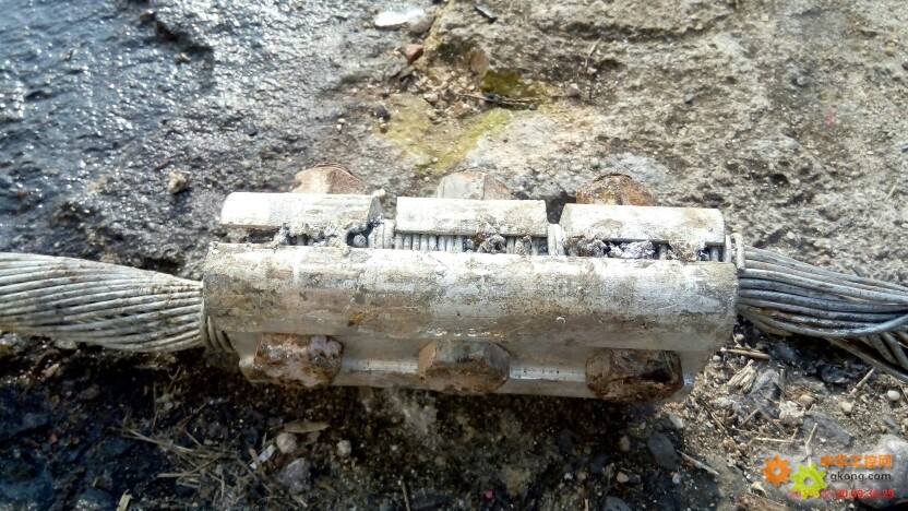

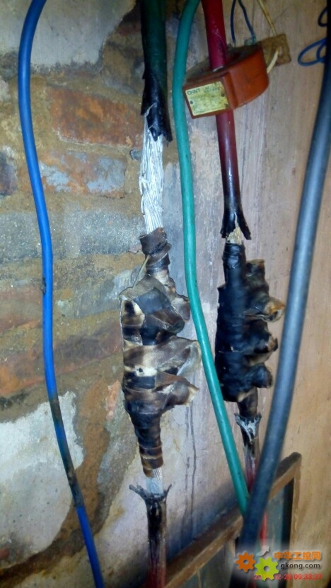

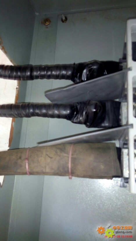

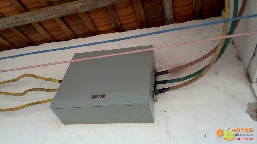

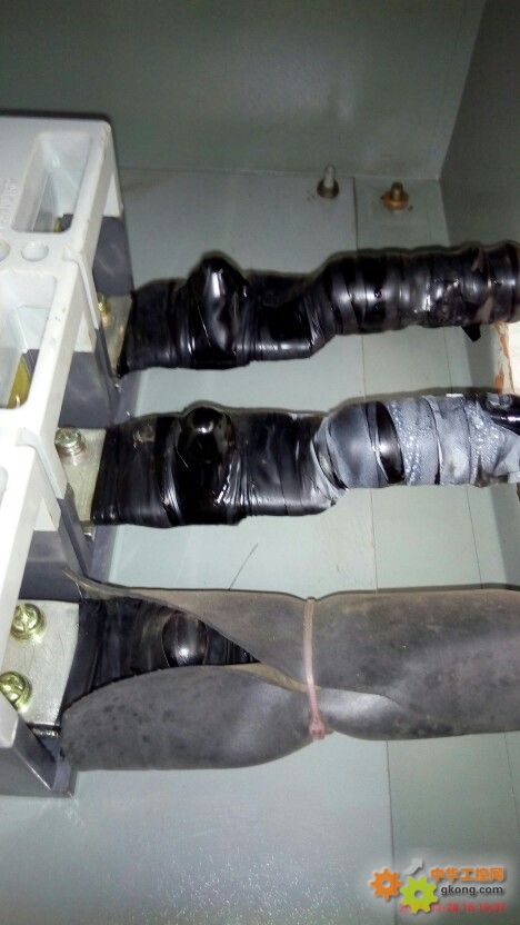

图一二用的是线夹接的铝线,一头是185平方毫米(送至车间)的铝线而另一头是300平方毫米的铝线,已用螺丝将线夹夹紧,烧成这样大概是1年多的时间,而300平方的另一头则是接在母线铜排上的,并没有这样的现象,今年年初开工的时候将铝线剪短了一节,取而代之的是120平方毫米的铜线接在了母线铜排上(代替了300平方毫米的铝线),后来在120平方毫米的铜线和185的铝线中间装了个配电箱用了400A的空气断路器,185的线耳用的是铜铝接线耳,现在开工不到一个月,120平方毫米的铜线线头没有问题,但是铜铝接线耳就已经开始有烧过的痕迹了,车间的最大电流一般不超过250A,通常在180到230左右,从下面的2张图可以看出,绿色的铝线烧的最厉害中间的那根,在压接线耳的时候就发现了绿色那根铝线表面氧化得很厉害了,电流也不大,烧这样会跟铝线氧化有关系吗?图一二用的是线夹接的铝线,一头是185平方毫米(送至车间)的铝线而另一头是300平方毫米的铝线,已用螺丝将线夹夹紧,烧成这样大概是1年多的时间,而300平方的另一头则是接在母线铜排上的,并没有这样的现象,今年年初开工的时候将铝线剪短了一节,取而代之的是120平方毫米的铜线接在了母线铜排上(代替了300平方毫米的铝线),后来在120平方毫米的铜线和185的铝线中间装了个配电箱用了400A的空气断路器,185的线耳用的是铜铝接线耳,现在开工不到一个月,120平方毫米的铜线线头没有问题,但是铜铝接线耳就已经开始有烧过的痕迹了,车间的最大电流一般不超过250A,通常在180到230左右,从下面的2张图可以看出,绿色的铝线烧的最厉害中间的那根,在压接线耳的时候就发现了绿色那根铝线表面氧化得很厉害了,电流也不大,烧这样会跟铝线氧化有关系吗?

请问这个怎么说呢?隔弧板应该配有4块的,结果买回来才2块,装在了电源进线端了

空开的接线柱应该是铜的吧,所以你的铝线应该用铜铝过渡的线鼻子

绿色的那条铝线应该是整条表面都氧化了的,压接线耳的时候剥皮就看到挺严重的,然后用刀刮掉了表面的氧化层,还加了点导电膏之后才压接的

已经氧化了,刮去也是损伤;加导电膏能隔绝空气,有一定的作用。
