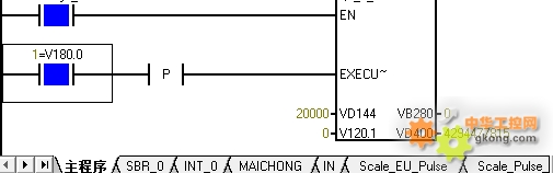

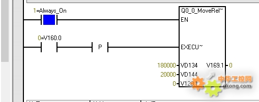

第一张图 在教程视频中,老师编写的数 都出来都是负值,我却是正数40多亿
第二张 老师们写出来前面都带 +符号 我没有
求西门子大神教我。我是哪里没有设置好吗?

是map库指令吗

回复 #1楼 ytthink
是的 您知道是怎么一回事吗

发表于:2016/3/28 14:44:15
库写对了也没有什么啊

发表于:2016/3/28 14:49:40
回复 #3楼 ytthink
搞定了 原来在调试哪里把 使用执行状态打勾 就可以了
数值就会按照你状态表给定的是否带符号的设置显示了
