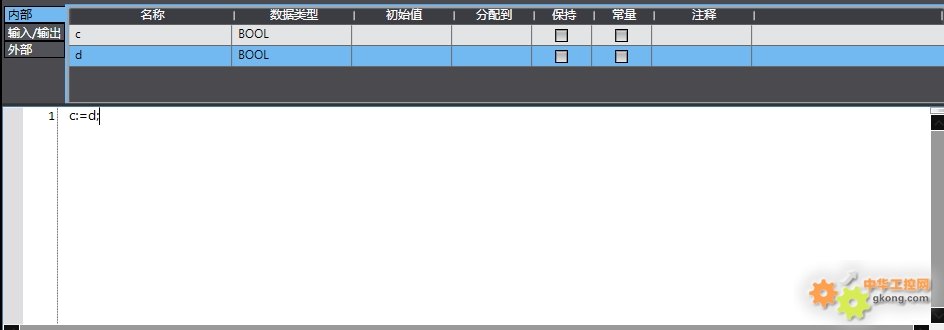

至少一个bool的输入变量和一个BOOL型的输出变量或返回变量被定义是怎样解决

你需要在输入/输出中定义变量,例如将d定义为输入变量,数据类型为BOOL,将c定义为输出变量,数据类型为BOOL。

谢谢!原来是定义目标的问题
