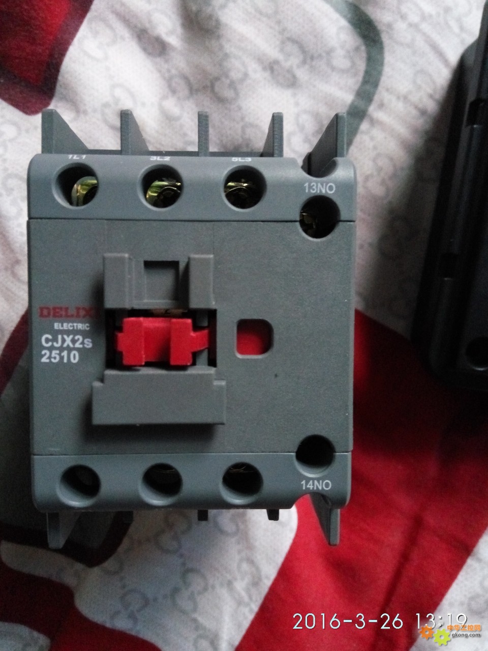

德力西CJX2s2510怎样实现两个启停开关同时控制一台三相交流电机
请各位达人帮忙!不胜感激!

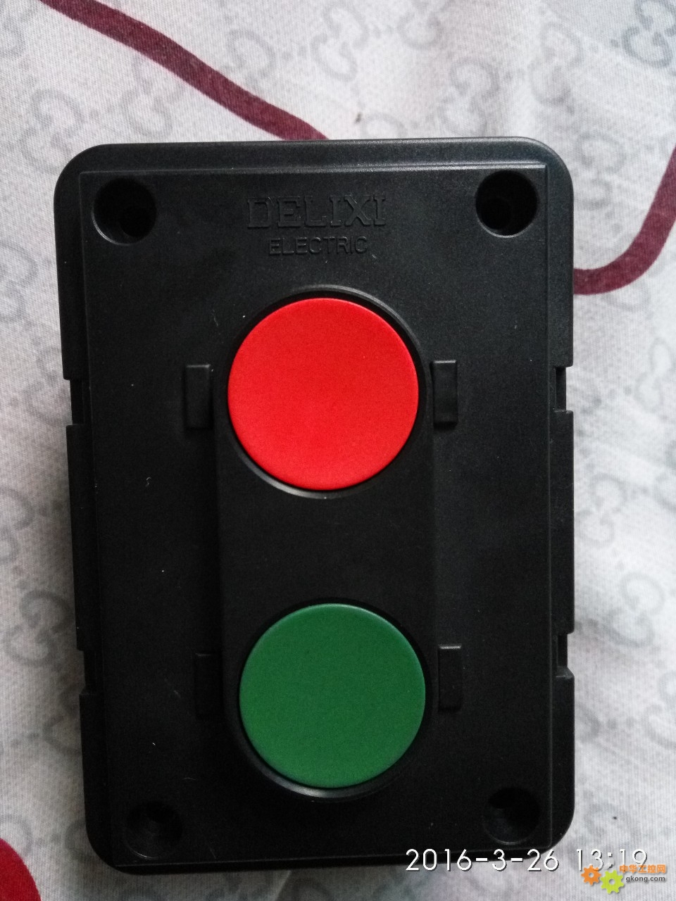

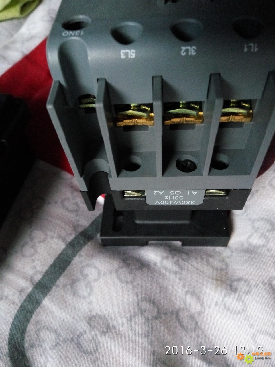

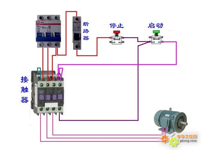

看看吧。

最基本的控制啊,参照图

发表于:2016/3/26 13:57:26
停止串联,启动并联,甭说2个地方,更多地方都行

感谢,神回复啊。图有点不清楚。A1和A2接380吗13N0和14NO怎么接

以下是引用高雅的雅在2016/3/26 13:57:26的发言:
一语中的,就是这么回事

发表于:2016/3/26 14:15:05
远控近控。停止按钮串联,启动按钮并联。

回复 #3楼 pynj

以下是引用176552715在2016/3/26 14:15:06的发言:
A1,A2是线圈端子,一个接380,13N0和14NO是常开接点,与启动按钮并联。
