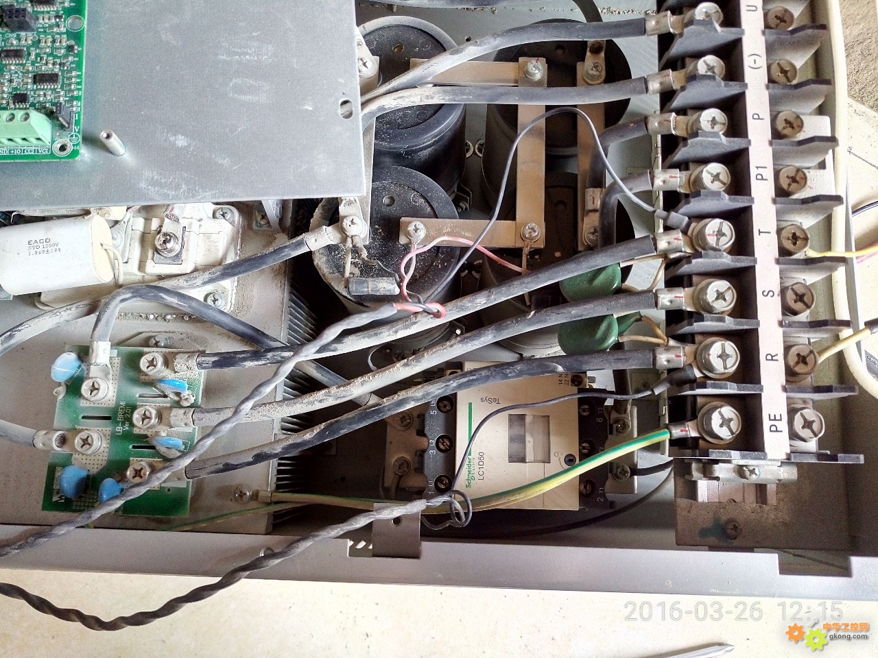

有一台乐邦45KW的变频器,之前上电跳P.OFF修复后,现在上电继电器不停吸合,是什么原因,可能有哪些情况可能引起呢

输入电压过低?电源缺相?变频器电压检测回路?

回复 #1楼 yejingmao
电源缺相会引起继电器一直吸合吗,我上的是单相380V的,用调压器上的电,这会引起这个问题吗?

以下是引用4509877272016/3/26 10:25:46的发言:
你按正常的供电接试试吧,单相380V的我没听过,两相或三相才有380V吧?

回复 #3楼 yejingmao
我是用调压器220变压到380给变频器上电的  ,我这里没有三相电

发表于:2016/3/26 11:34:11
贴张接线图上来看看,单相380没听过。

回复 #5楼 1989460116
看得清楚吗

发表于:2016/3/26 12:50:01
你测一下继电器的电压是多少?是不是不够?是否接有380变220的变压器》

发表于:2016/3/26 13:30:20
变频器现在上电显示什么状态?

回复 #8楼 453414193
上电显示P.OFF 然后继电器一直啪啪啪,我把电断了,在断电过程数字会变成0.00,之前上电就显示P.OFF,后来查到电压检测电路一色环电阻开路 ,换了后上电就这样了,会是交流接触器坏了吗
