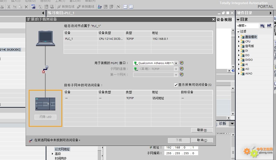

。。。。。。 1200 ,怎么都连不上笔记本电脑 。
看手册上介绍的挺简单的,可就是连不上!
我用的软件是STEP7 Biasic.v10.5
哪位大神给支支招,先谢过了!

。。。。。 一直在学习,今天拿到 1214C CPU实体 ,就写了
个简单程序,想下载到PLC里面。没想到,第一道拦
路虎就来了。
求指导。

不是用博图了?找v13安装试试

Basic10.5可是第一代波图啊。

电脑的IP地址要和CPU的在同一网段

。。。。。 已经设置在同一网段

如果是用网线连的plc 把无线网卡禁用

。。。。。 谢谢支持,但是没用

怎么可能连不上呢? 楼主先检查IP地址,再检查一下计算机右下方,网络是否处于连接状态?
楼主可以先在软件左侧,在线处,找到本计算机网卡,点击刷新,看看能不能找到CPU。
如果还找不到,不是CPU坏掉了,就是计算机网卡或网卡驱动有问题了。

换根网线试试
