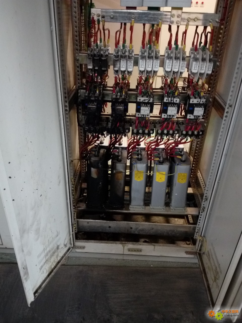

幸亏发现及时 不然 不得了啊

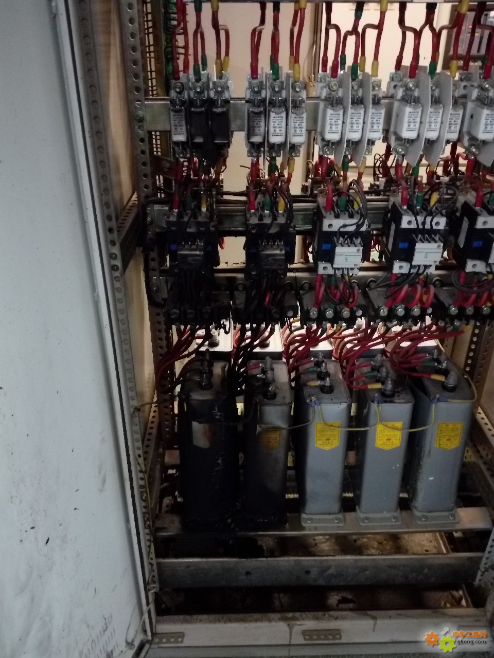

烧了两路,最右的电容器已经翘起了,太危险了。什么时候的柜?是用的cj19电容切换接触器吗?难怪电容寿命会缩短鼓包,过电压和涌流对电容的寿命有直接的影响,现在都是提倡用过零投切了,电压过零投入,电流过零切除,无过电压,无过电流,既保护了电容,又延长了接触器寿命,还减少了谐波。当然,理论是零,实际是非常难做到的,能做到越小效果越好。

电容质量不过关,我用正泰的就没见起过火。

看起来是比较危险,不知是否分析了原因。

同样,低压补偿柜老出事,退出不用了,只投高压补偿

你们那里不是每年都换的吗?

是不是电容耐压等级不够,特别晚上电压偏高的时候就比较容易过压。

还是质量问题吧,低压侧补偿好些年也没遇到过这样的.
