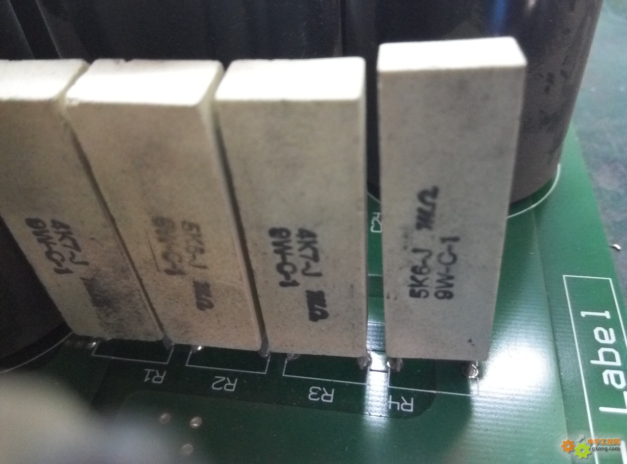

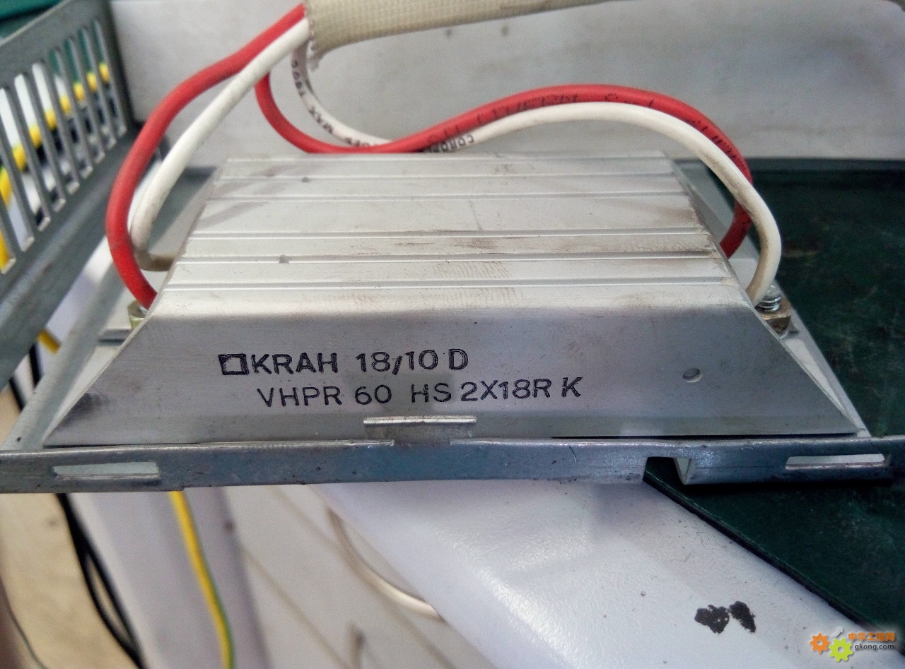

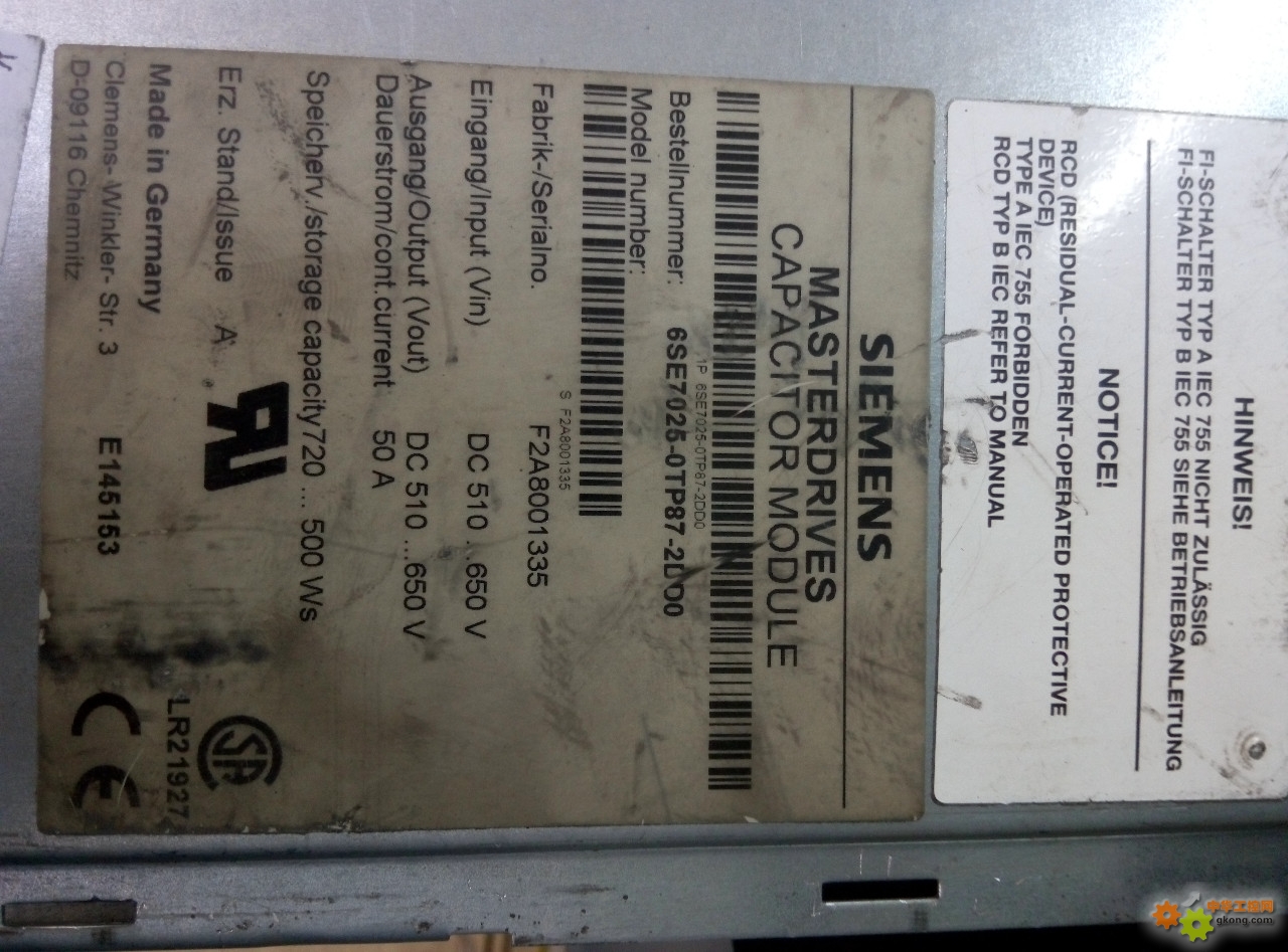

一个西门子6SE7025电容器模块里的

发表于:2016/3/25 10:45:46
电阻

回复 #1楼 lsg1971
谢谢,上面那个呢

发表于:2016/3/25 11:19:13
上面是启动电阻;

发表于:2016/3/25 11:40:59
上面那个电阻(制动,启动?)下面磁壳电阻。。。

发表于:2016/3/25 11:48:26
回复 #3楼 ZCMY
哦哦,我测量同颜色的有18欧电阻,不同色是开路。和上面的字2X18R K差不多,应该是好的

发表于:2016/3/25 11:50:26
里面封装的是二个18欧的电阻;

回复 #4楼 lifuquan611
下面那个磁壳电阻你知道是干什么用的吗?

发表于:2016/3/25 12:17:23
一般用在制动中,也有用在其它地方的

发表于:2016/3/25 15:01:05
回复 #7楼 545599081
真不懂装置维修,阻容吸收吧。。。
